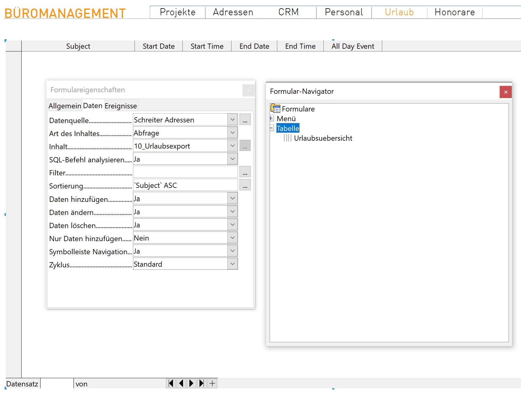

Da die Datenbank eine komplexe MySQL-Datenbank ist, wird das Anhängen als Dummy schwierig, Hier sind ein Screenshot des Formularaufbaus.
Dies ist die Abfrage, die in dem Formular dargestellt wird:
SELECT CONCAT( ( CASE WHEN ( `ur_urlaube`.`Urlaubstage` > 0 ) THEN 'Urlaub' WHEN ( `ur_urlaube`.`Schulungstage` > 0 ) THEN 'Fortbildung' ELSE 'Abwesenheit' END ), ' ', `a_adressen_aktuell`.`NAME` ) AS `Subject`, `ur_urlaube`.`von` AS `Start Date`, CONCAT( '00:00:00' ) AS `Start Time`, `ur_urlaube`.`bis` AS `End Date`, CONCAT( '23:59:59' ) AS `End Time`, CONCAT( 'TRUE' ) AS `All Day Event` FROM `schreiter`.`ur_urlaube` AS `ur_urlaube`, `schreiter`.`a_adressen_aktuell` AS `a_adressen_aktuell`, `schreiter`.`ur_filter` AS `ur_filter` WHERE `ur_urlaube`.`Mitarbeiter_ID` = `a_adressen_aktuell`.`Schluessel` AND YEAR( `ur_urlaube`.`von` ) = YEAR( `ur_filter`.`Jahr` ) AND YEAR( `ur_urlaube`.`bis` ) = YEAR( `ur_filter`.`Jahr` ) ORDER BY `a_adressen_aktuell`.`NAME` ASC
- Anmerkung 2020-01-20 181121.jpg (214.83 KiB) 5406 mal betrachtet
Re: ICS-Datei aus SQL-Abfrage
Und wann startest Du das Makro? Hat dann diese Formular auch Inhalt?
