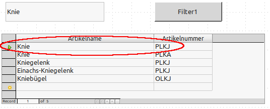

Dank der Hilfe hier (danke Robert) kann ich meine Daten jetzt filtern. Die gefundenen Einträge werden in einem Tabellenkontrollfeld angezeigt. Ich wähle dann die Zeile aus.
Jetzt möchte ich ein neues Formular öffnen in dem alle Detail-Informationen zu dem ausgewählten Artikel enthalten sind. Im Bild ist der Eintrag "Knie PLK" ausgewählt. Im Formular gibt es dann Bilder, Lieferant, Gewicht und weitere Angaben. Wie geht das?

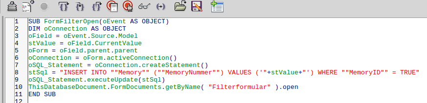

Danke. Ich habe das Makro gespeichert, es zeigt ein Problem mit dem SQL code. Wenn ich das erste Anführungszeichen lösche wird der Text grün. Aber es wäre besser wenn ich den Grund verstehe.
Das Makro habe ich im Tabellenkontrollfeld unter "Mouse button pressed" eingetragen. Es tut sich aber nichts, vermutlich wegen dem o.g. Problem.
stSql = "INSERT INTO ""Memory"" (""MemoryNummer"") VALUES ('"+stValue+"') WHERE ""MemoryID"" = TRUE"- Dateianhänge
- Screenshot from 2020-02-04 13-58-10.png (40.56 KiB) 5355 mal betrachtet

das ist kein Problem mit dem Code, die Anführungszeichen gehören dahin und die Zeile soll nicht grün sein.
Begründung:
Der SQL-Befehl wird als Zeichenkette (String) erzeugt und daher in Anführungszeichen eingeschlossen. Enthaltene Anführungszeichen werden verdoppelt, damit eines der beiden im String landet.
Für den Editor ist es damit aber Text und wird bei Dir rot dargestellt. Das dieser Text später als SQL-BEFEHL interpretiert wird kann BASIC natürlich nicht verstehen.
Zur Kontrolle könntest Du stSQL in der nächsten Zeile per MsgBox ausgeben lassen.
Mfg, Jörn

Re: Suchergebnisse ausgewählten Eintrag in Detail-Form öffnen
Hallo Libremiki,
Entschuldigung, ist am Anfang der Code für das Einfügen eines Datensatzes gewesen, muss aber der für das Ändern sein:
Zum Code: Tabellen und Felder werden in doppelte Anführungszeichen gesetzt. Damit wird aber in Basic Text eingerahmt. Wird ein doppelten Anführungszeichen direkt vor ein doppeltes Anführungszeichen gesetzt, so wird das zweite Anführungszeichen als Text durch das erste Anführungszeichen maskiert. Das erkennst Du, wenn Du direkt nach der Deklaration von stSql einmal
ausführen lässt. Dort steht dann der Code, der anschließend ausgeführt wird. Der gleiche Code könnte auch unter Extras > SQL eingegeben werden.
stSql = "UPDATE ""Memory"" SET ""MemoryNummer"" = '"+stValue+"' WHERE ""MemoryID"" = TRUE"Code: Alles auswählen
msgbox stSqlGruß
