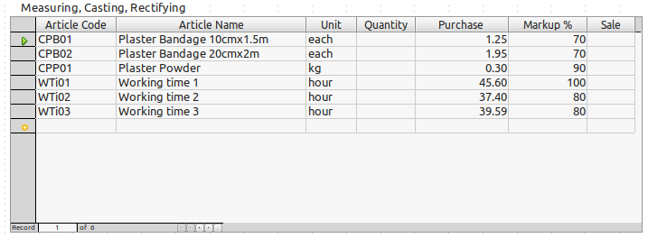

Ich möchte ein Tabellenkontrollfeld nutzen um Produkt-Kosten zu kalkulieren. Eingeben möchte ich die Artikelnummer (in dem Fall kann es auch Arbeitszeit sein). Dann sollten die in der Tabelle hinterlegten Daten erscheinen. Die Spalte "Quantity" sollte manuell eingegeben werden, in der Spalte "Sales" dann das Ergebnis von "Quantity * (Purchase * Markup)" erscheinen.
Die Kalkulation sollte dann in einer extra Tabelle gespeichert werden.
Ist das die richtige Methode ein Tabellenkontrollfeld für den Zweck zu benutzen.
Tips wie ich das Umsetzen kann?

Hallo Libremiki,
wenn Du in einer Datenbank das Feld "Quantity" abspeicherst, dann kannst Du daraus doch "Sales" errechnen. Deshalb wird das nicht abgespeichert. schließlich ändert sich der ermittelte Wert, wenn Du "Quantity" irgendwann änderst - nur würde dies nicht auf einen abgespeicherten Wert wirken.
Grundlage des Tabellenkontrollfeldes sollte dabei eine einfache Abfrage sein, die lediglich die Multiplikation in der letzten Spalte durchführt - allerdings nur, wenn der Datensatz abgespeichert wird, aber das ist ja beim Verlassen des Datensatzes zum nächsten der Fall.
