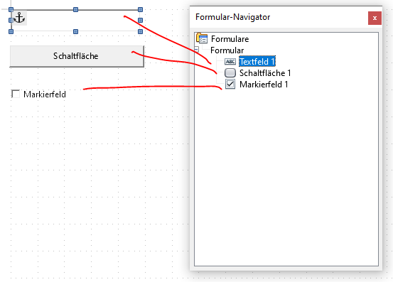

Beispiel, im Formularnavigator siehst du dies:
Dann geht der folgende Code:
Sub analyse_Conrols
    oFormular = Thiscomponent.drawpage.Forms.getbyname("Formular")
    otxt = oFormular.getbyname("Textfeld 1")
    ocmd = oFormular.getbyname("Schaltfläche 1")
    ochk = oFormular.getbyname("Markierfeld 1")
    Xray otxt
    Xray ocmd
    Xray ochk
End Sub
um die drei Kontrollfelder auf dem Formular mit dem Namen Formular zu analysieren. Beispiel anbei, geht aber nur wenn du Xray installiert, und die Xray-Makro-Library geladen hast.
