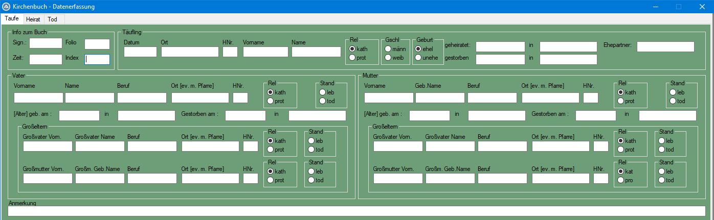

Ich bring vielleicht Beispiel meiner (Wunsch-)Vorstellung anhand der Tauf-Eingabemaske, die ich mit AutoIt erstellt habe: siehe eingabe-t.jpg
Ist so ein Formular in Base machbar?

Ich stutze bei der Abbildung an den Registern (Taufe, Heirat, Tod ) und im Hintergrund Geschwister ...
Register gehen in Base nur mit größerem Makroeinsatz. Da müsstest Du gegebenenfalls von Formular zu Formular springen.
Das Einschränken des Inhaltes von Listenfeldern über einen Anfangsbuchstaben geht nur über Makros. Ist im Handbuch beschrieben.
Das Formular selbst könntest Du problemlos so nachbauen. Je mehr Du allerdings in verschiedene Tabellen aufsplittest, desto eher kommst Du bei der Bedienbarkeit an die Grenzen. Da hilft dann wieder nur Makroeinsatz. So etwas ähnliches hatte ich bei einem Vereinsprogramm. Da musste dann natürlich auch nach Familien verknüpft werde, dann noch ein Stellplatz für die Kanus dazukommen, eine Abteilungszugehörigkeit usw.
Das Formular, so wie es dargestellt ist, hat keine Listenfelder. Das sind also nur lauter Texteingaben. Damit hast Du vorprogrammiert, dass nachher für die Orte z.B. die verschiedensten Schreibweisen existieren.
Wenn Du Dich richtig reinkniest geht so etwas natürlich. Du musst natürlich je nach Vorwissen doch einige Zeit investieren. Und an Makros wirst Du in der Regel bei umfangreicheren Datenbanken nicht vorbei kommen. Das ist aber nicht so problematisch, wie es sich für Dich vielleicht anhört.
