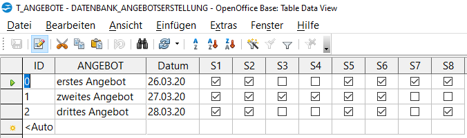

Moin HeiDieLx,
ich habe deine Idee so verstanden:
Du möchtest, je nachdem welche Seiten in Base ausgewählt wurden, das passende Angebot als Serienbrief drucken. Geht!
Mit Bereichen. Die lassen sich nämlich mit einer DATENBANK-Bedingung ausblenden.
Ich schicke anbei eine Base-Datei mit einer einfachen Tabelle, in der die gewünschten Seiten per Markierfeld ausgewählt werden können. Wenn du die Datenbank unter Extras/Optionen/LibreofficeBase/Datenbanken registriert hast wird das Writerdokument, dass acht Bereiche (Seiten) enthält, beim Seriendruck jeweils nur die in Base angehakten Bereiche (Seiten) ausdrucken.
Also
Angebot 1 Seiten 1,2,5-8
Angebot 2 Seiten 1-6
Angebot 3 Seiten 1,2,5,6,8
Habe ich als .PDF-Ausdruck mit angehängt.
Natürlich kann man über Filter auch nur das gerade in Bearbeitung befindliche Angebot einzeln drucken.
Also
