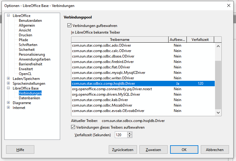

bewahrt dein LO zufällig die Verbindungen des HSQL-Treibers auf? Das könntest du mal probeweise deaktivieren.

Das Deaktivieren wie von Freischreiber vorgeschlagen war nicht erfolgreich.
