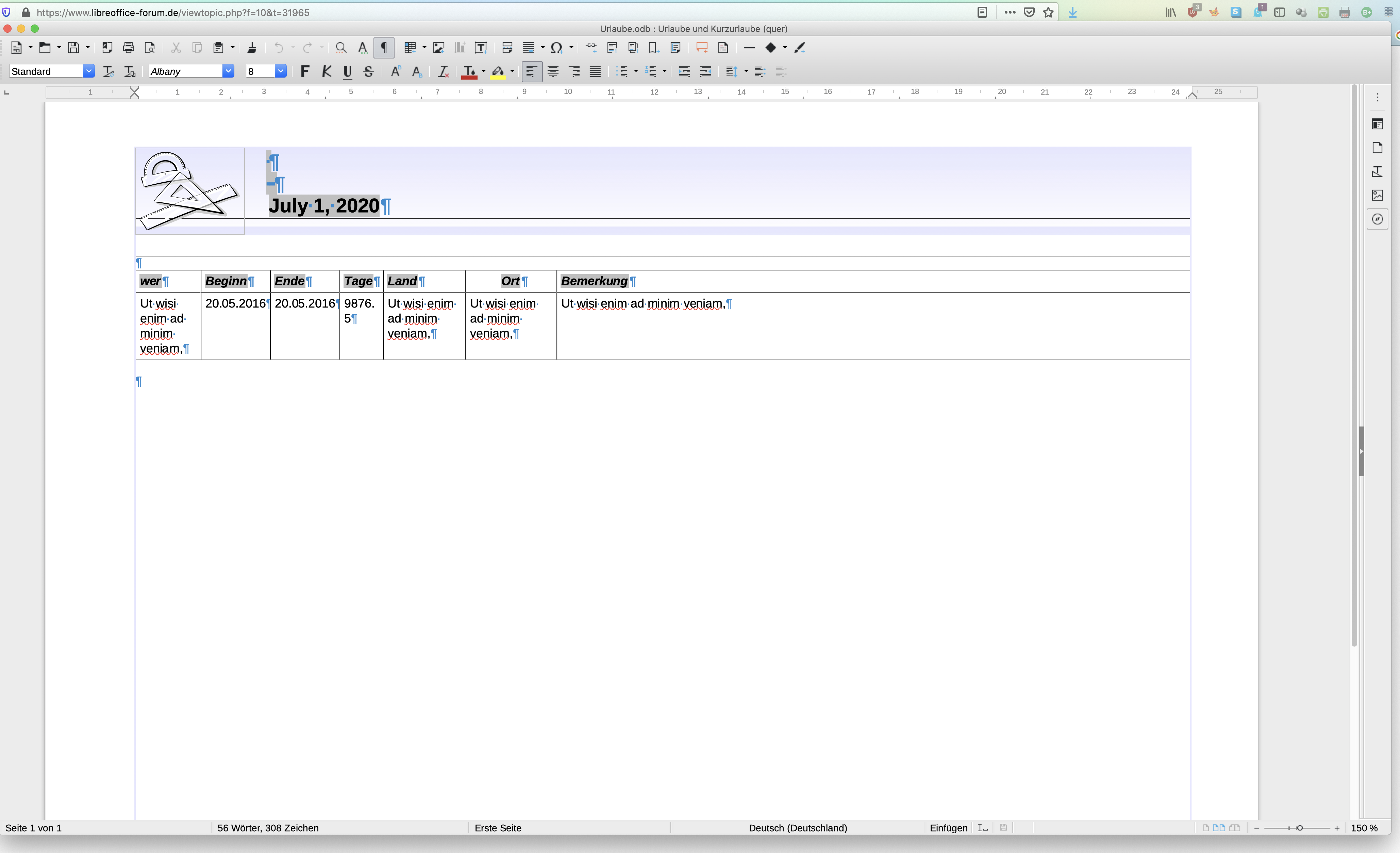

wo sollte ich im Bericht sortieren können? Der screenshot zeigt den Bericht im Modus bearbeiten, da finde ich nichts? Und mir ist nichts bekannt, dass ich im Bericht eine Sortierung eingerichtet hätte, wie denn. Und der Bericht sollte die Daten so darstellen, wie sie in der Abfrage erscheinen. Wie sollte der Bericht in der Lage sein, den einen Datensatz von 1987 herauszupicken und ans Ende zu stellen?

Hallo wolfilein37,
das Berichtsmodul, das da in dem Screenshot zu sehen ist, ist das uralte, aber für grundsätzliche Belange schnell funktionierende Modul. Zum Sortieren fehlt Dir hier so etwas wie der ReportBuilder, der eigentlich standardmäßig bei LO dazu gehört.
Auch bei dem Modul, das Du hast, lässt sich ein Bericht gruppieren - und damit erfolgt auch die Sortierung. Das muss beim Erstellen des Berichtes erledigt werden. Meines Wissens bereitet es aber in dem alten Modul Probleme, diese Gruppierung nicht deutlich sichtbar erscheinen zu lassen.
Wenn es unbedingt das alte Modul sein soll: Mach' eine Abfrage mit dem korrekten Sortierbefehl (ORDER BY "Datum" DESC).
Mach' daraus eine Ansicht - mit so etwas kommen Berichte besser zurecht. Binde dann den Bericht an diese Ansicht.

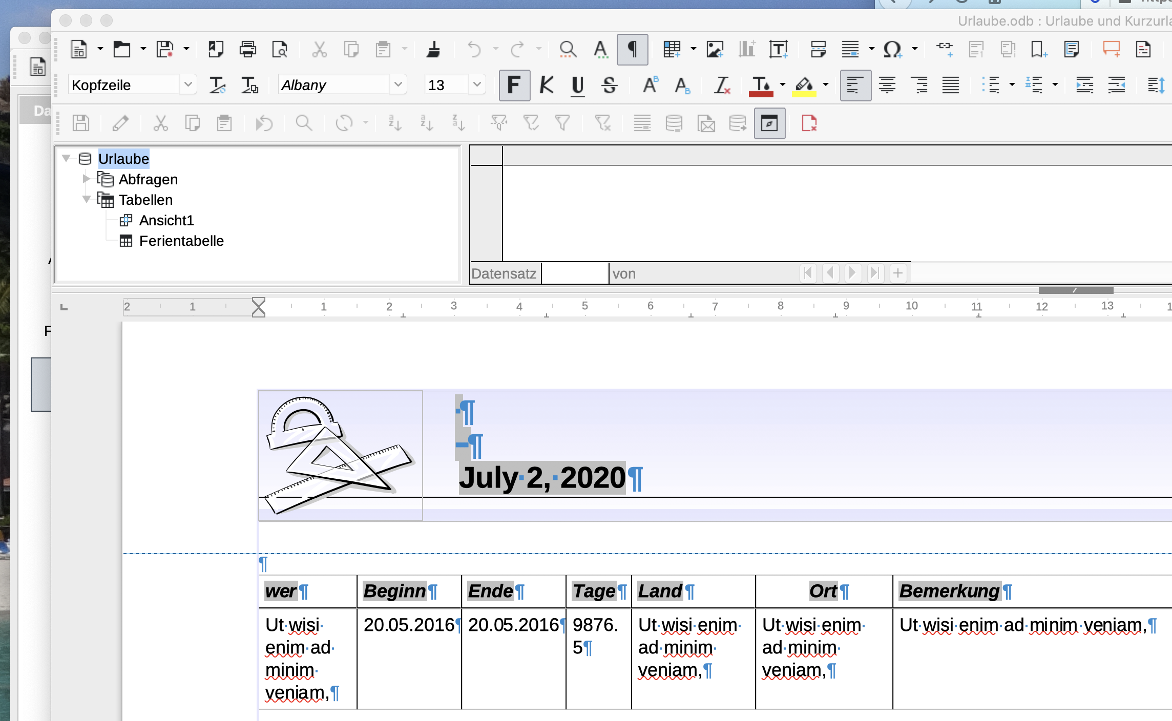

Eigentlich sollte man doch für einen Bericht die Datenquelle ändern können, eine andere Abfrage oder eine andere Ansicht. In dem screenshot sieht man die verschiedenen Datenquellen, ich kann eine andere Abfrage oder eine Ansicht auswählen, klicke oben auf speichern, aber es ändert sich nichts. Liegt hier ein Programmfehler vor?
Ich kann somit eigentlich gar nicht herausfinden, auf welcher Datenquelle mein Bericht basiert (die Erstellung liegt schon längere Zeit zurück, vermutlich war die Tabelle die Datenquelle), aber da alle Datenquellen nach Datum sortiert sind, sollte der Bericht das auch so darstellen!

- Datenquellen.png (705.71 KiB) 4306 mal betrachtet
Re: Datensatz im Bericht nicht gemäss Datum einsortiert
Es wird daran liegen, dass die Erstellung des Berichtes schon länger zurück liegt. Versuche einmal einen neuen Bericht zu erstellen. Du wirst (hoffentlich) sehen, dass das völlig anders funktioniert.
Du hast zwar die Tabelle sortiert. Das ist eine Einstellung in der grafischen Benutzeroberfläche. Die Datenbank selbst gibt aber die Daten nicht so sortiert aus. Wenn Du unter Extras > SQL den Befehl eingibst und das Ergebnis anzeigen lässt, dann wird vermutlich der neu hinzugefügte Datensatz unten erscheinen.
