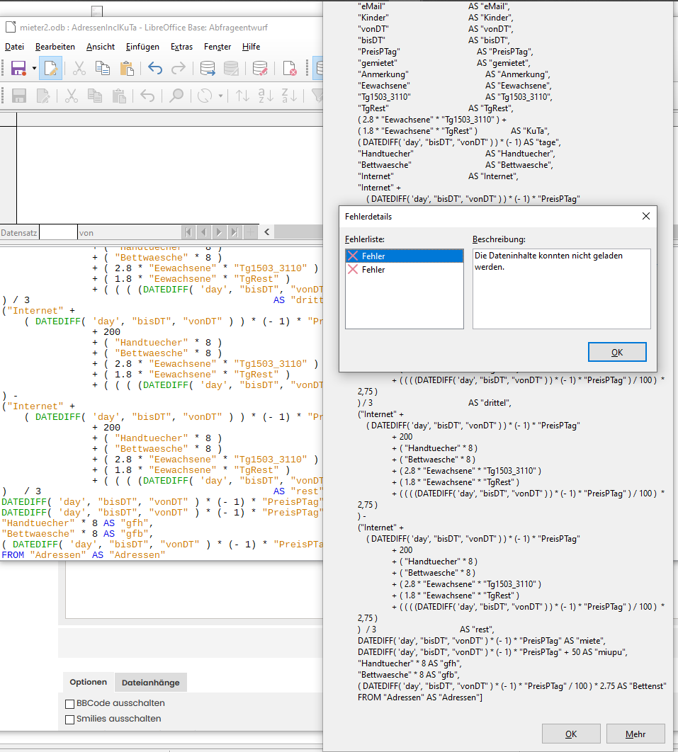

2. Frage
nach einer kleinen Änderung stimmt nun die View nicht mehr.
Was der Fehler ist, wird mir aber nicht schlüssig angezeigt, da das Fehlerfenster über den Bildschirm hinaus geht und keine Schiebebalken hat.
Findet jemand den Fehler?

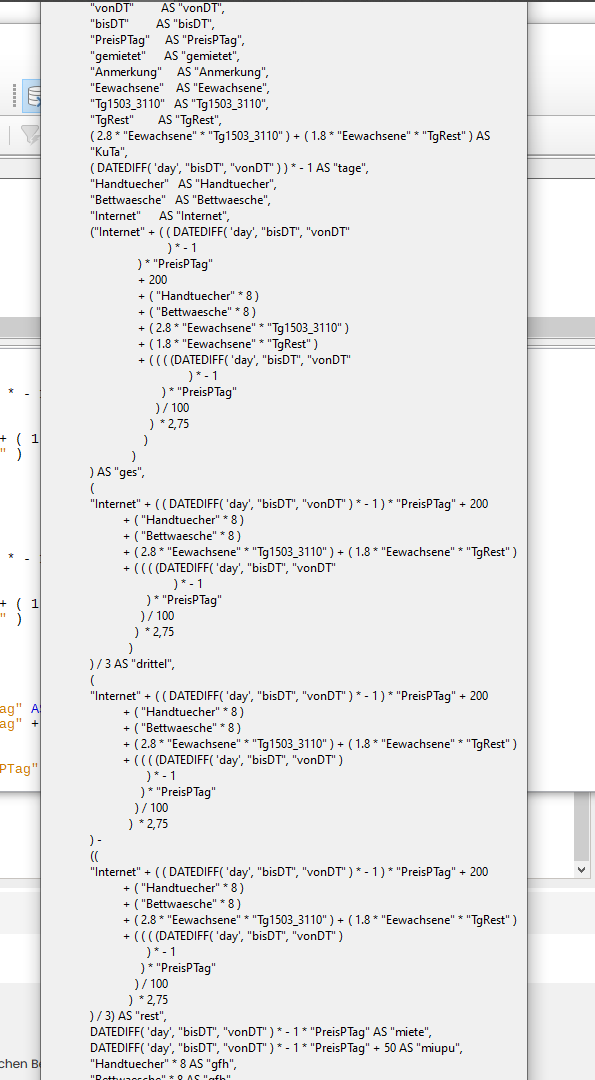

Danke für den Tipp,
habe den Code mal im Notepad++ eingefügt.
Klammern stimmen nun, finde aber den Fehler nicht. Imerhin bekomme nun aber eine 'bessere' Fehlermeldung.
Hast du noch eine Idee?
Danke

Habe es gefunden ...
Hatte bei der 2,75 ein Komma statt eines Punktes geschrieben, somit waren da einige Komma zu viel.
Danke für die Mühe
