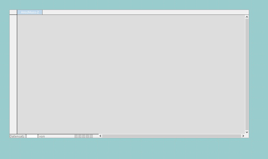

was du hier geschickt hast, ist anscheinend ein "Standalone-Formular", ohne die dazugehörige Datenbank.
Ausserdem ist in diesem Formular weder ein Listen- noch ein Kombinationsfeld zu sehen. Ich sehe lediglich ein Tabellenkontrollfeld, mit einer Text-Spalte, die anscheinend "Anschluss-2" zeigen soll.
Damit kann dir wohl keiner helfen.
