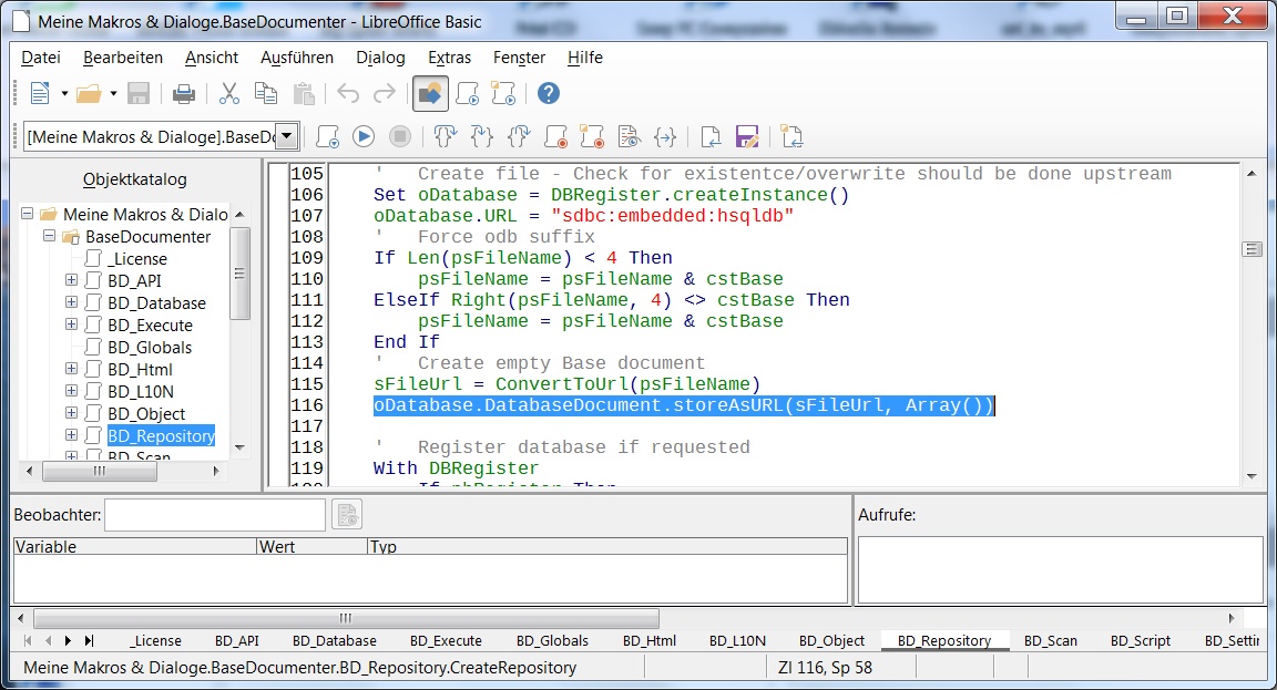

So habe deine Dokumentation angefangen... und die "Sammel-DB" versucht anzulegen.

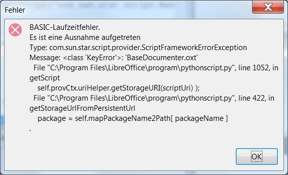

Gleich kommt eine Fehlermeldung:
Aber es wird doch eine DB am gewünschten Ort angelegt.
Allerdings wird beim 2. Durchlauf, als ich also meine DB listen wollte, ebenfalls eine Fehlermeldung erzeugt, die ich auszugsweise wiedergebe:
BaseDocumenter-Fehler 2.jpg (222.86 KiB) 3437 mal betrachtet
Weiß noch nicht, wie ich das noch hinbekomme.

das Ding hat bei mir beim ersten Test sofort geklappt. Ich war über die Dokumentation der Datenbank entsprechend begeistert. Mich bringt das jetzt ins Grübeln, was da bei Dir wohl falsch läuft.
Du hast das doch mit einer Version von LO laufen lassen, bei der auch Access2Base dazugehört?
Meine Testversion damals war direkt die erste Version, die im Netz verfügbar war: 0.5
Ich muss leider sagen: ich komme im Moment zum gleichen Resultat. Als ob es da eine Änderung in der Scriptsprache gegeben hat, die noch nicht berücksichtigt ist. Scheint ja etwas mit Python zu tun zu haben.

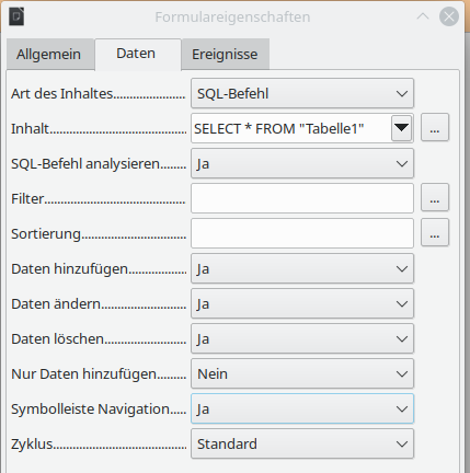

gogo
Beiträge: 1081
Re: Formular: Auf welche Abfrage|Tabelle greift es zu?
Beitrag von gogo » Sa 8. Aug 2020, 09:27
.... das reicht nicht?
auf die Eigenschaften kann man auch per Basic zugreifen (und sie auch zur Laufzeit verändern)
g

Beitrag von Pit Zyclade » Sa 8. Aug 2020, 11:38
gogo hat geschrieben: ↑
Und wie gelangst du an diese Ansicht? Wenn ich in das fragliche Formular gehe, dann gibt es keinen SQL-Zugang zum Formular und gehe ich auf Formularbearbeiten, dann kann ich z.B. ein ähnliches Bild finden, nur werden mir dann ausschließlich die Felder mit Namen gelistet und ich weiß noch immer nicht, ob das ein Zugriff auf eine Tabelle oder eine Abfrage mit gleichlautenden Feldernamen ist. (Ich habe eine inhaltlich zutreffende Tabelle, aber zwei Abfragen dieser Tabelle, also 3, von denen ich eine Abfrage gerne löschen will)

Beitrag von Pit Zyclade » Sa 8. Aug 2020, 12:00
Ich habs gefunden. Da ich weitestgehend Laie bin, braucht es mal Zeit, bis es klickert.
Formular-Bearbeiten -> Menügruppe Formular -> Formulareigenschaft.
Mein Problem ist also gelöst, aber noch nicht als gelöst bezeichnen (!), weil ich noch auf die Antwort bezüglich BaseDokumenter warten will.... sonst deinstalliere ich das Paket...
