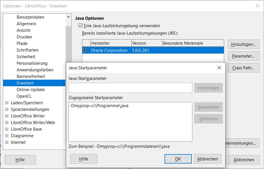

Zum Drölfzigten Male Java installiert, deinstalliert, installiert.
Irgendwann war dann wieder ein Eintrag in >Optionen>Extras>Java den ich dann auch ausgewählt habe.
Unter Startparameter noch den Eintrag: -Dmyprop=c:\Programme\java gesetzt...
LO neu gestartet.
Jetzt konnte ich die Datenbank neu anbinden und muss zwar die Felder neu setzen, aber zumindest habe ich im Moment den Eindruck, dass es wieder tut was es soll.

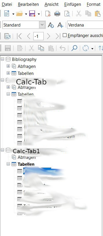

Doppelt ist in der Auswahl der Datenbanken der gleiche Eintrag, wobei der doppelte (neue) eine 1 dazu bekommen hat. Wenn ich den ohne die 1 löschen will, damit kein Müll in den Verzeichnissen rumfliegt funktioniert auch die mit der 1 nicht mehr. Wobei es die Datei nicht wirklich 2x gibt... Nur virtuell in dieser Liste... Es ist immer ein und dieselbe Datei.
Die Feldfunktionen kommen nicht aus einer Abfrage, sie kommen aus Tabelleninhalten einer Calc-Datei.
