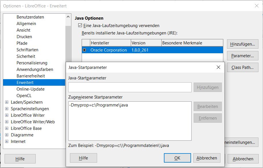

Es scheint wieder funktionieren!
Zum Drölfzigten Male Java installiert, deinstalliert, installiert.
Irgendwann war dann wieder ein Eintrag in >Optionen>Extras>Java den ich dann auch ausgewählt habe.
Unter Startparameter noch den Eintrag: -Dmyprop=c:\Programme\java gesetzt...
LO neu gestartet.
Jetzt konnte ich die Datenbank neu anbinden und muss zwar die Felder neu setzen, aber zumindest habe ich im Moment den Eindruck, dass es wieder tut was es soll.

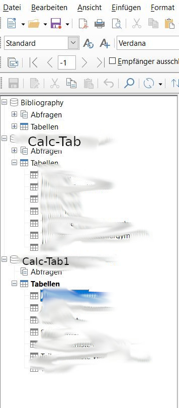

Die Datenbank ist jetzt 2x im Auswahlbereich für die DB vorhanden. Wenn ich den alten Eintrag, der nicht funktioniert lösche, dann funktioniert auch der neue nicht mehr. Also lasse ich die kaputte DB mal eingetragen und ändere trotzdem die Feldnamen auf die neue DB ab.
Das wieso ist mir zwar schleierhaft aber ich muss wirklich nicht alles begreifen!!

Zweitens: Was ist doppelt und da kann das Doppel ohne Funktionsverlust nicht gelöscht werden? In der Liste der Datenbanken? Oder bei den Dateien? Und hast du in der Datenbank die Tabelle oder eine Abfrage genutzt für die Serienbrieffelder?
Re: [gelöst]Die Verbindung zur externen Datenquelle konnte nicht hergestellt werden. Es wurde kein SDBC-Treiber für die
Verfasst: Sa 29. Aug 2020, 13:18
von margitundthomas
Ja, ich habe mittlerweile wieder ein funktionierendes Java.
Doppelt ist in der Auswahl der Datenbanken der gleiche Eintrag, wobei der doppelte (neue) eine 1 dazu bekommen hat. Wenn ich den ohne die 1 löschen will, damit kein Müll in den Verzeichnissen rumfliegt funktioniert auch die mit der 1 nicht mehr. Wobei es die Datei nicht wirklich 2x gibt... Nur virtuell in dieser Liste... Es ist immer ein und dieselbe Datei.
