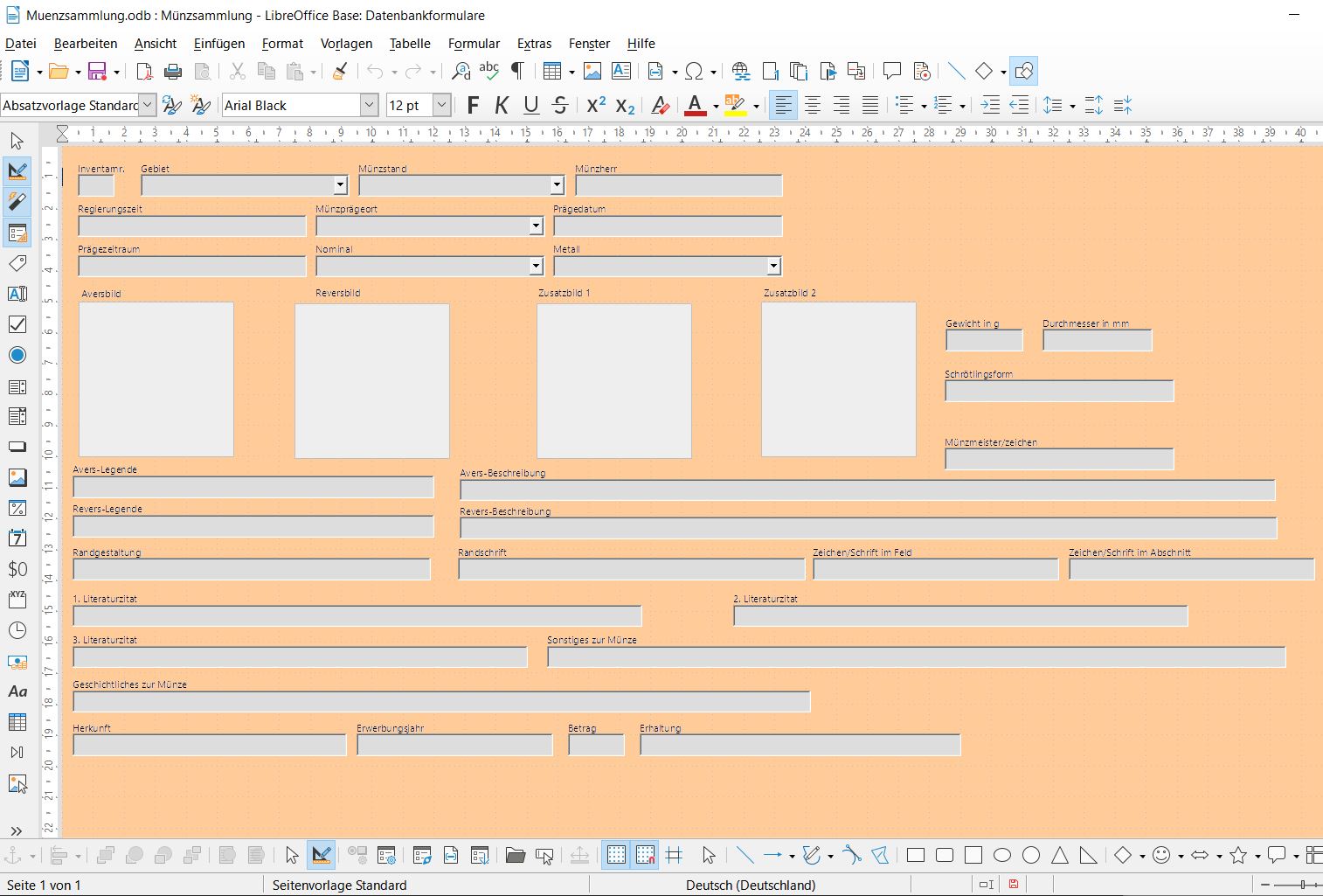

- Beiträge: 22
- Registriert: So 6. Sep 2020, 12:09
Re: Fehlermeldung beim Öffnen eines Open Office base-Formulars
Hier die Datenbankansicht
Hallo KeinPCHeld,
Du hast da 5 Listenfelder. Hast Du alle überprüft? Oder kann es sein, dass da irgendwo in dem Code, mit dem die gefüllt werden, statt eines korrekten Spaltennamens eine '2' steht?
Welches der Felder wird denn nicht korrekt befüllt? Das müsste ja leer sein. Zeige einmal davon die Eigenschaften in den Daten, gegebenenfalls auch den SQL-Code (steht über der Definition des gebundenen Feldes).

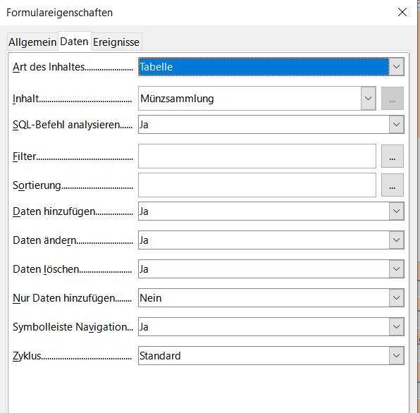

- Beiträge: 22
Bin mir jetzt nicht sicher, ob es das ist, was Du sehen willst ...
- Daten Feld Gebiet.JPG (59.06 KiB) 4995 mal betrachtet

- Beiträge: 22
Alle Felder, die ich mit einem aufklappbaren Feld definiert habe, werden nicht gefüllt.
