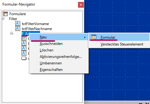

Da bist du aber gewaltig auf dem Holzweg, du kannst hunderte Unterformulare, Unter-Unterformulare ... usw. erstellen. Nutze dazu den Formularnavigator:

... und lediglich der Assistent endet nach dem ersten Unterformular. Schau Dir dazu einfach im Handbuch das Kapitel "Formulare" an. Das ist dann etwas mehr Handarbeit, geht aber natürlich auch.
