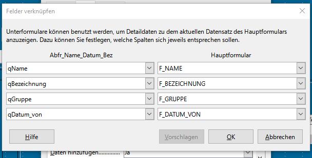

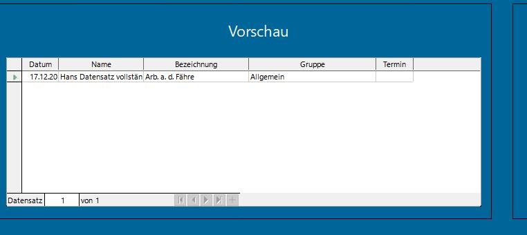

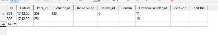

Habe leider auch mit Beziehungen keine große Ahnung. Man hat mir hier einmal weitergeholfen mit einem Filter über eine Parameterabfrage (siehe SQL "Abfr_Name_Datum_Bez"). Ich glaube das heisst so. Dazu habe ich keine Beziehungen setzen müssen. Die Datenbank habe ich noch einmal mit Dummys angehängt. Zwei Datensätze, einer vollständig der andere unvollständig im Sinne der Parameterabfrage (siehe Bildanhang). Ebenfalls als Bildanhang die Ansichten des Filterformulars "Suche" und der Haupttabelle "Dienste" . Vielleicht gibt es ja für mich eine einfache Lösung auch die unvollständigen Datensätze im Suchformular ="Abfr_Name_Datum_Bez" anzueigen weil daraus auch mein Bericht gespeist wird.

Re: Abfrage soll unvollständige Datensätze ausgeben
Hallo Maltan,
vermutlich suchst Du diesen Code für die Abfrage:
Mach' daraus einmal eine neue Abfrage und schau Dir das an.
