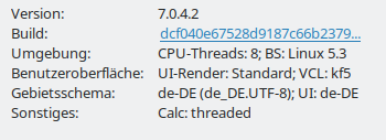

mit welcher Oberfläche arbeitest Du denn? Steht bei Hilfe → Über LibreOffice → Benutzeroberfläche VCL:kf5 oder VCL:gtk3 ? Bei kf5 könnte ich das nachprüfen. Bei gtk3 wurde viel geändert und ältere Versionen laufen mit gtk2.
Re: Base /MariaDB: aufklappbares Datum-Feld blockiert das Formular
Hallo Robert,
danke für Deine Hilfe. Ich arbeite hiermit: Also VCL:kf5. Brauchst Du die TestDB?
