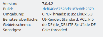

mit welcher Oberfläche arbeitest Du denn? Steht bei Hilfe → Über LibreOffice → Benutzeroberfläche VCL:kf5 oder VCL:gtk3 ? Bei kf5 könnte ich das nachprüfen. Bei gtk3 wurde viel geändert und ältere Versionen laufen mit gtk2.
Re: Base /MariaDB: aufklappbares Datum-Feld blockiert das Formular
Verfasst: Di 19. Jan 2021, 20:09
von Acco
Hallo Robert,
danke für Deine Hilfe. Ich arbeite hiermit:
LO 7.04_VCL_kf5.png (13.74 KiB) 5843 mal betrachtet
Also VCL:kf5. Brauchst Du die TestDB?
