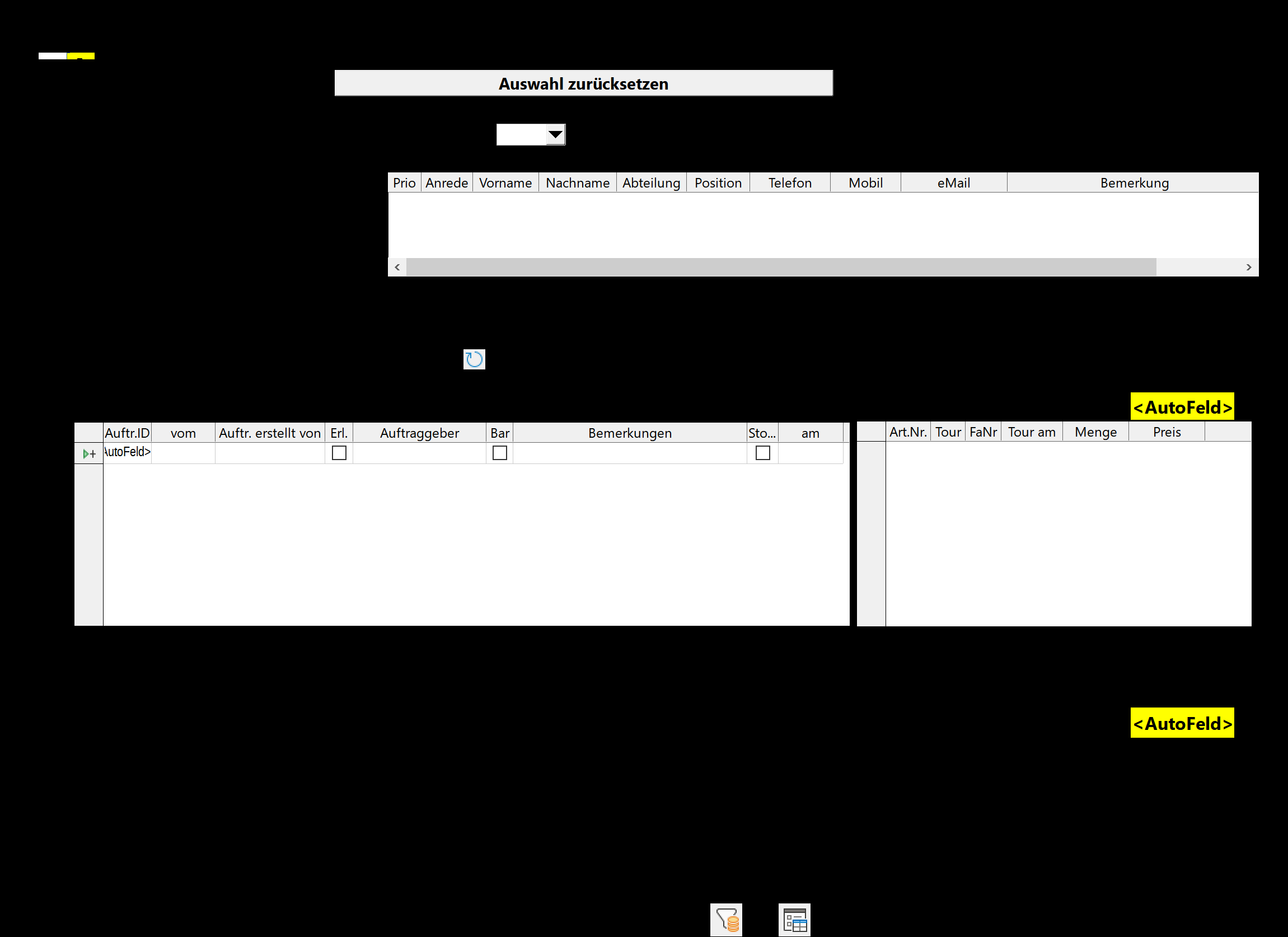

Seit dem Wechsel von LO Version 6.4.7 auf 7.04 und / oder 7.1 wird bei einer Formularaktualisierung, die ich über ein Steuerelement mit der Funktion "Formular aktualisieren" und einem Makro "Filter zurücksetzen" erzeuge, die Schaltflächen und Beschriftungsfelder nicht mehr angezeigt (siehe Screenshot im Anhang). In der Version 6.4.7. funktioniert das Makro einwandfrei, seit der Version 7+ taucht dieses Problem auf. Gibt es dafür eine Lösung?

Danke. An den Makros hatte ich auch nichts geändert, sondern nur bei den Eigenschaften des Steuerelementes die Aktion "Formular aktualisieren" ausgewählt und dann für den Makro-Aufruf "Aktion bestätigen" als Ereignis gewählt.
Seitdem ich bei Aktion "keine" und als Makro-Aufruf das Ereignis "Aktion ausführen" nutze, ist die Formular-Darstellung wieder ok.
