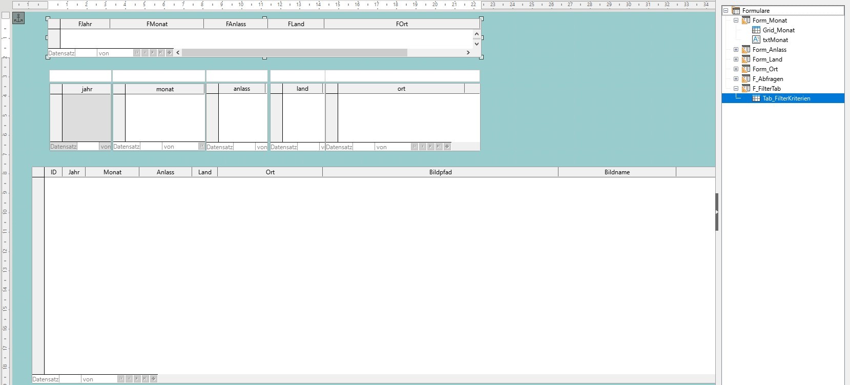

Hallo zusammen
ich bin Anfänger mit dieser Kombination. Folgendes Problem : Eine Tabelle Bilder1 mit den Feldern [ID,Jahr,Monat,Anlass,Land,Ort,Bildpfad,Bildname] ist mit den Daten gefüllt. Dazu ein Formular mit folgen Aufbau:
- Formulare : -Form_Monat; -Form_Jahr; ... , Form_Ort in jeden dieser Formulare ist eine Abfrage für eine Tabelle hinterlegt, welche jeden entsprechenden Feldeintrag nur einmal in der Tabelle anzeigt um ihn zu Auswahl für ein Suchkriterium zu verwenden -> in einem Textfeld wird der angeklickte Wert angezeigt.
Es gibt eine weitere Tabelle welche die Felder für die Suche enthält. Der Inhalt der Felder soll aus den Textfeldern übernommen werden und mit den Feldinhalt dann die Suche in der Tabelle Bilder1 ausgeführt werden.
- wie bekommen ich die Textfelddaten in die Suchtabelle.
Kann mir bitte einer eine Lösung oder Tip geben ?
Hier ein Screen:
Roland
Hinweis: Mein Versuch ist angelehnt an das Beispiel auf Youtube.de von Lucky Müller 5. LO Basetutorial
Link: https://www.youtube.com/watch?v=Jy9CV1yD7ew

Beitrag von chemnitzer » Di 16. Mär 2021, 09:45
das Problem habe ich per Makros gelöst.
