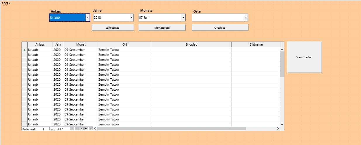

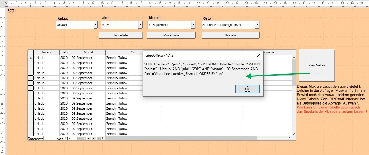

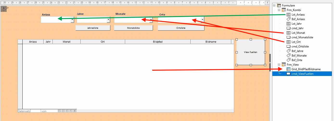

ich hab mal 3 Bilder im Anhang. Hoffentlich hilft Dir das weiter.
Hier wird der Aufbau des Formulars gezeigt.
Hier ist die selektierte Tabelle mit Werten angezeigt
Hier wird der erzeugte select-befehl, welcher in der gespeicherten Abfrage "Auswahl" eingetragen wird.
Die oberen Listenfelder zeigen die vorhandenen Einträge an. z.B.: Anlass = "Urlaub" -> Urlaub kommt nur in den Jahren 2018,2019,2020 vor -> das Jahr 2020 ausgewählt -> es gibt nur die Orte = Zempin, Zempin-Tutow,... -> Zempin-Totow
daraus folgt dann der Selectbefehl.
