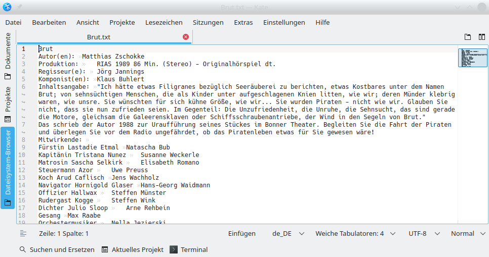

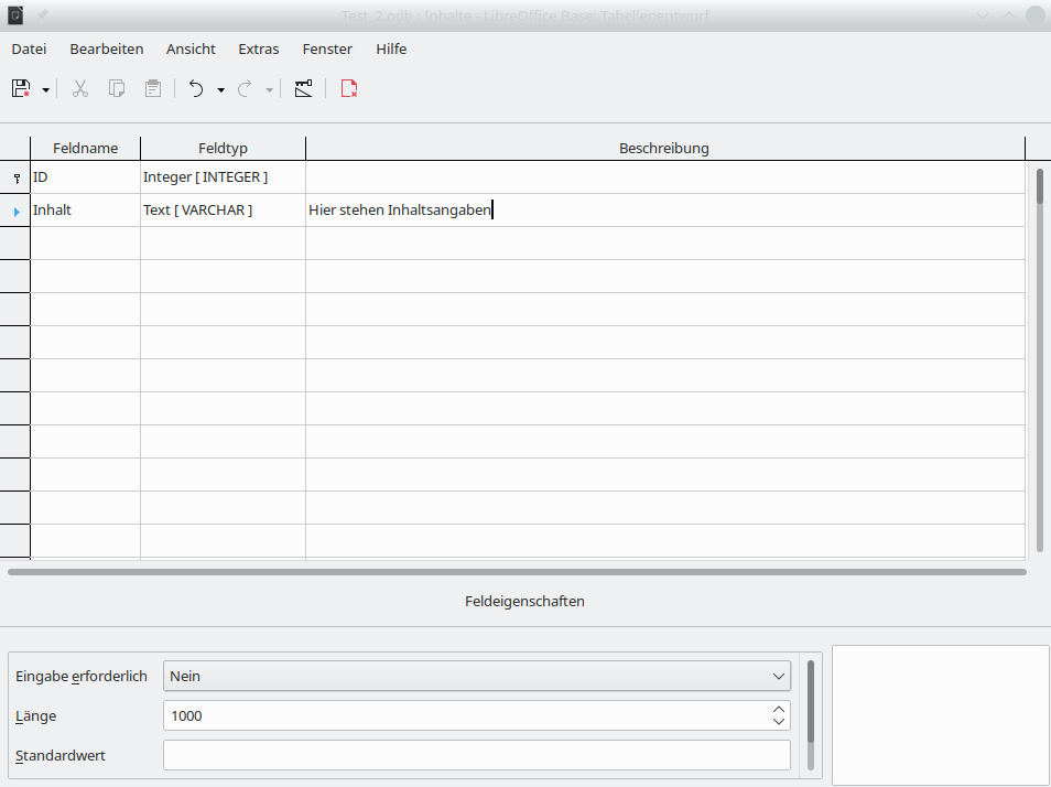

Ich habe hier 2 Beispiele hochgeladen:
Einmal den Tabellenentwurf,
zum Anderen einen Beispieltext.
Wenn man Die Informationen im Text wie "Autor", "Regie" oder "Komponist" noch in ein separates Feld einer Tabelle bekäme, wäre es noch schöner. Die Beziehungen der Tabelle zu einer Anderen werden über den Namen der Textdatei hergestellt.
- Beispieltext.png (133.22 KiB) 3148 mal betrachtet
- Tabellenentwurf.png (30.66 KiB) 3148 mal betrachtet
