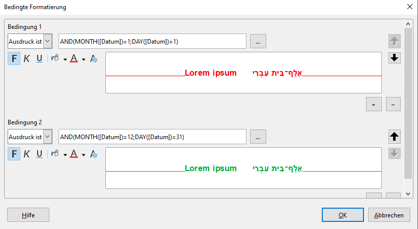

Verfasst: Fr 30. Apr 2021, 17:56
von F3K Total
habe mit folgenden Ausdrücken
dieses Ergebnis erzielt:
Re: einzelne Zeile hervorheben
Verfasst: Mo 3. Mai 2021, 17:25
von miho
Danke Robert! Ja das klappt! Lg miho
