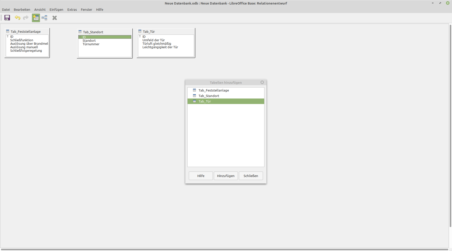

Zeige einmal hier die Tabellen, die Du erstellt hast. Ein Screenshot von Extras → Beziehungen mit allen Tabellen lässt vielleicht ahnen, was Du willst. Und wenn Du noch keine Beziehungen definiert hast: Damit kannst Du zumindest die Tabellennamen und Feldnamen vorzeigen, so dass das Ganze etwas deutlicher wird.

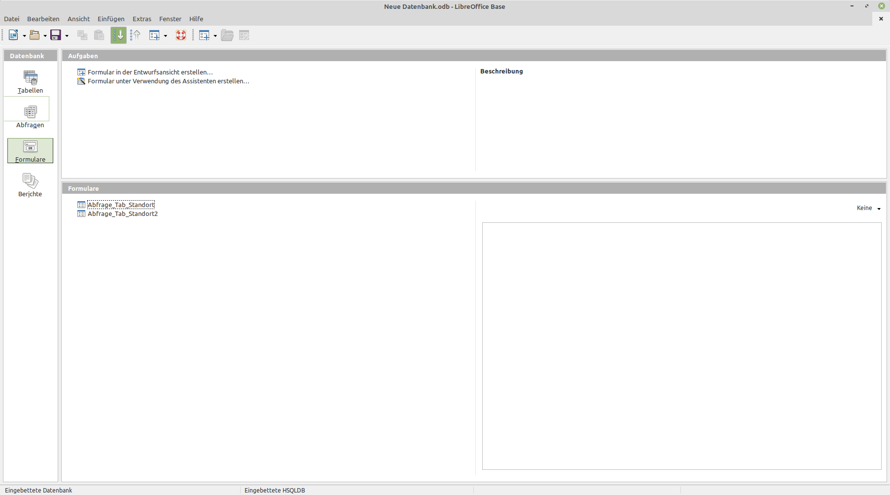

Ich versuche jetzt, den screenshot anzuhängen. Hoffentlich gelingt es mir.

- Bildschirmfoto vom 2021-07-03 20-51-20.png (465.13 KiB) 2483 mal betrachtet
Re: Sinnvoller Aufbau einer Datenbank, Fragen
Neuer Versuch
- Bildschirmfoto vom 2021-07-03 21-00-50.png (56.63 KiB) 2483 mal betrachtet
Hallo Uli,
das, was Du da aufzeigst, sind lediglich die Namen der Formulare.
Welche Tabellen hast Du denn? Was für Felder sind in den Tabellen? Möchtest Du lediglich eine Inventardatenbank machen oder auch eine Aufzeichnung der jeweiligen Wartungstermine usw.
Deswegen: Gehe in Base auf Extras → Beziehungen und zeige dort alle Tabellen. Wenn Du nicht weißt, wie das geht: Mach' einen kleinen Crashkurs mit der Einstiegsdatenbank des Handbuches.
Alternativ kannst Du natürlich auch die Datenbank mit unverfänglichen Daten hier hoch laden. Du musst sie nur packen oder mit einer anderen Dateiendung versehen, das die *.odb-Dateien in diesem Forum nicht in die Dateienliste aufgenommen wurden, die erlaubt sind.

Hallo Uli,
In die Tab_Tür gehört ein Feld "Standort_ID" (Name ist hier nur ein Beispiel). Dieses Felde muss genau den gleichen Typ haben wie das von "Tab_Standort"."ID". Dann Wählst Du nämlich für jede Tür den Standort aus. Die Türnummer gehört dann zu der Tür, nicht zum Standort.
Ich habe so etwas (in unserer Schule) als Inventardatenbank. Da stehen in einer Tabelle einfach erst einmal alle Räume der Schule. Die sind ja durchnummeriert. Den Raum kann ich dann zu der Tür hinzufügen. Den Raum kann ich aber auch allen möglichen Medien hinzufügen, die sich in dem Raum befinden.
Die Feststellanlage gehört doch direkt zu der Tür, oder? Dann müssten die Informationen in die "Tab_Tür" gespeichert werden oder zumindest dort per Fremdschlüssel angehängt werden (falls es viele Türen ohne Feststellanlage gibt).
An die Inventartabelle "Tab-Tür" würde ich jetzt eine Tabelle anhängen, die die ganzen Anmerkungen zur momentanen Funktion der Tür aufnimmt - die monatlichen Kontrollen. Da gehört ein Feld "Tür_ID" rein und ein Feld "Datum". Beide zusammen sind Primärschlüssel. "Tür_ID" wird mit "Tab_Tür"."ID" verbunden. Ansonsten steht da noch eine Bemerkung zur Leichtgängigkeit (die wird doch kontrolliert, oder?) und dem, was Du sonst noch kontrollieren musst.
