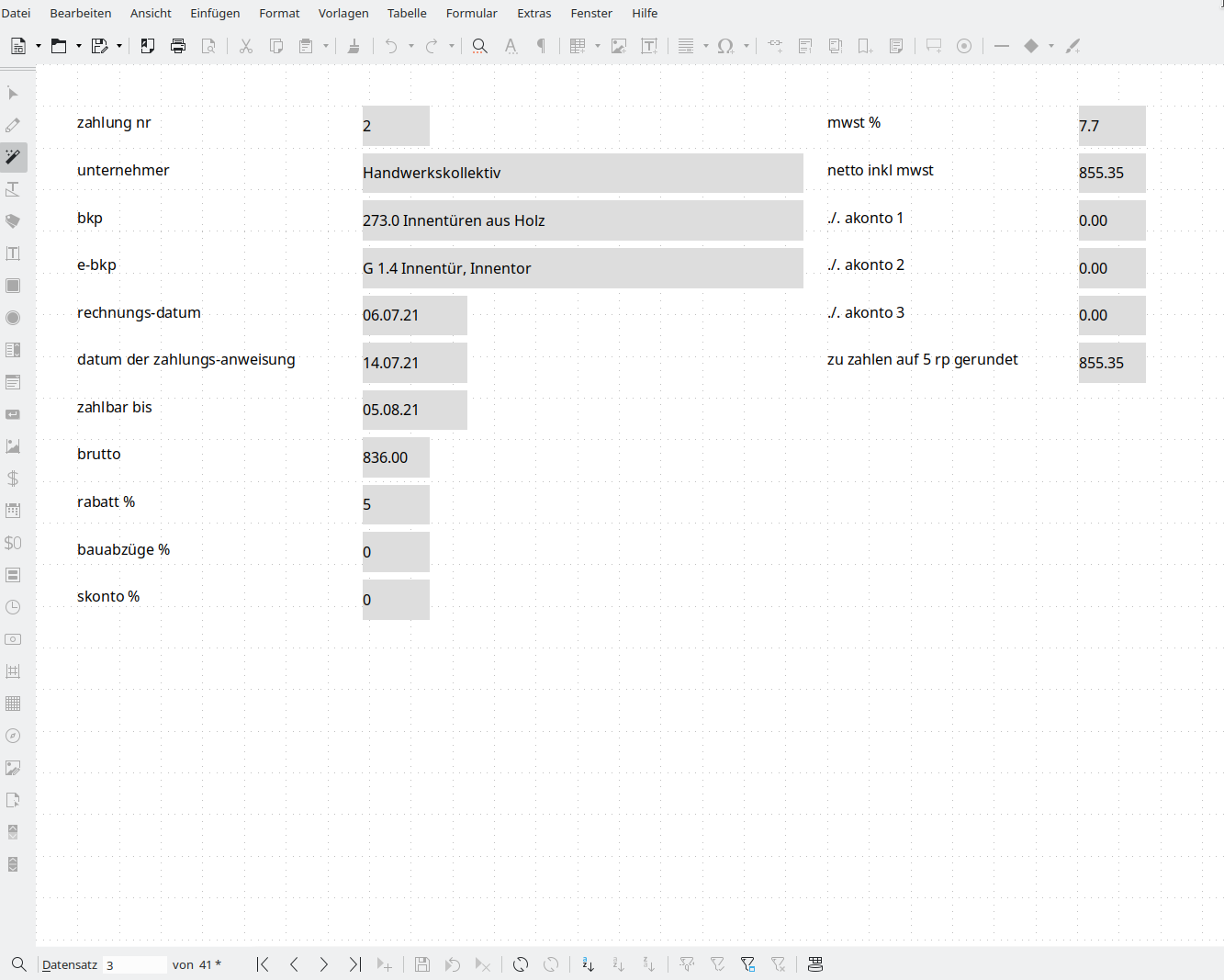

Ich habe mit Base eine kleine Datenbank auf der Grundlage einer Calc-Tabelle erstellt. Alles funktioniert bestens, ausser dass beim Export des Formulares in ein PDF das Datum, das in drei Feldern erscheinen soll, verschwindet. Das Datum ist 6-stellig (Format "31.12.99") und erscheint überall so, auch im Formular. Wenn ich das Formular drucke, werden auch die Daten gedruckt, wenn ich aber direkt aus Base einen PDF-Export erstelle (direkt, ausführlich oder ausführlich mit Hybrid-PDF), ergibt dies im PDF leere Datumsfelder. Das kann ich umgehen, wenn ich im Druckmodul den PDF-Drucker wähle (Druckerauswahl > Drucken in Datei...), dann sind die Datumsfelder im PDF wieder normal im 6-stelligen Format genau wie im Formular ausgefüllt.
Scheint mir ein PDF-Export-Bug von Base zu sein.

Re: Feld mit Datumseintrag wird beim PDF-Export leer
Hallo Bergler,
kannst Du einmal einen Screenshot Deines Formulars mit ein paar Dummydaten hoch laden, das Du nach PDF exportieren willst?
Hallo Robert
Das ist der Screenshot und das das exportierte PDF mit dem Datenverlust.
MfG
bergler
MfG
bergler
Hallo Bergler,
ich gehe einmal davon aus, dass Du die Daten nicht wieder aus dem Formular auslesen willst. Wenn ich die PDF-Datei anschaue, dann ist das Ganze ein Formular und in dem Formular eben auch die Daten enthalten. Kann sein, dass der folgende Vorschlag stattdessen aus dem Datum beim Export einen Text macht.
Öffne das Formular zum Bearbeiten, nicht zur Eingabe von Daten.
Klicke das graue Feld für das rechnungs-datum an. Falls das Feld mit dem Textfeld zusammenhängt: halte die Strg-Taste beim Klicken gedrückt. Jetzt die rechte Maustaste und Ersetzen durch → Formatiertes Feld wählen. Dann wieder mit der rechten Maustaste auf das Feld und Steuerelement-Eigenschaften → Allgemein → Formatierung und dort den Button mit den 3 Punkten drücken. Der Dialog dürfte Dir als Calc-Nutzer bekannt vorkommen. Dort dann das Datum auswählen.
Auf diese Art wird bei mir das Datum auch in der PDF-Datei dargestellt.
Alternative:
Ich habe das von Dir exportierte Formular zuerst in Firefox geöffnet. Da sind dann alle Formularfelder leer gewesen, weil meine Version noch keine Formulare bearbeiten kann. Wenn Du das also verschickst solltest Du das Erstellen von Formularen im PDF-Exportdialog ausschalten. Das ist standardmäßig angeschaltet. Und wenn das ausgeschaltet ist, dann erscheint, wie von Geisterhand, auch ohne eine Änderung des Formularfeldes das Datum. Nur sind die Daten jetzt nicht mehr aus der PDF-Datei von der Struktur her auslesbar.
