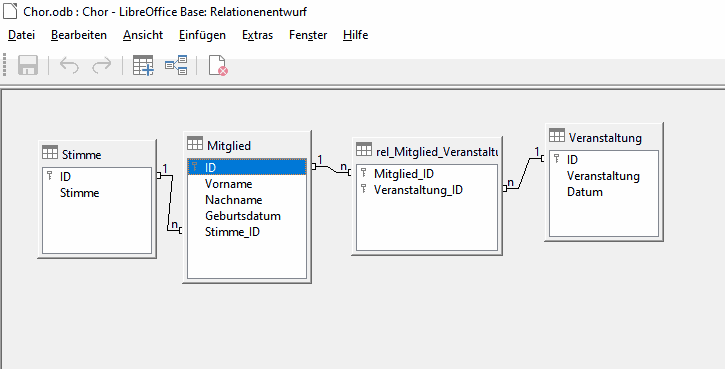

Kannst du mir bitt die Vorgehensweise bei den Veranstaltungen erklären, bzw wie diese mit den Mitgliedern verknüpft sind?
Ich suche mir echt nen Wolf und komme zu keinem Ergebnis.
LG Ferdi
Re: In einem Formular Daten bearbeiten
Verfasst: Do 22. Jul 2021, 17:56
von Freischreiber
Hallo Ferdi,
die sind über eine Zwischentabelle mit den Mitgliedern verknüpft: rel_Mitglied_Veranstaltung
Zwischentabellen sind das Mittel der Wahl, um m Mitglieder mit n Veranstaltungen zu verknüpfen. :)
Da jedes Mitglied mehrere Veranstaltungen wahrnehmen kann und jede Veranstaltung aus mehreren Mitgliedern bestehen kann, käme man mit 1:n-Beziehungen hier nicht weit.
Das Formular "Veranstaltungen" basiert auf der Tabelle "Veranstaltung" und hat ein Unterformular, das auf der Zwischentabelle basiert. So werden aus der Zwischentabelle nur die passenden Teilnehmer gezeigt.
