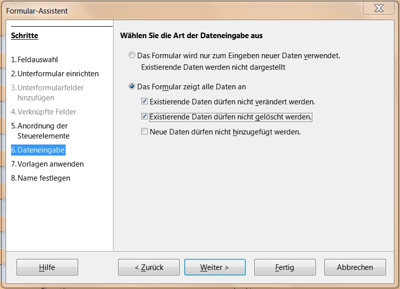

Wieso das denn? Hast du den Fomular-Assi nicht genutzt?
Man könnte ja zuerst eine Abfrage nutzen, beliebig sortiert, und dort nachsehen, ob das neue Objekt nicht vorhanden ist.
