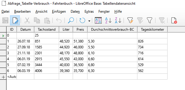

Re: Differenz mit Feldwert aus vorigem Datensatz berechnen
Hallo Falke5179,
kleine Ursache, große Wirkung: Deine Abfrage enthält als ersten Datensatz lauter leere Felder und nur den Tachostand. Wenn zu NULL etwas hinzugefügt wird, dann ist das Ergebnis immer NULL. Schreibst Du jetzt bei "Liter" einen Wert '0' rein, dann funktioniert die Summierung.
So etwas würde bei Calc nicht vorkommen. Da werden leere Zellen dann eben als 0 angesehen.
Hallo RobertG,
danke für den Tip nun funktioniert es auch bei mir.

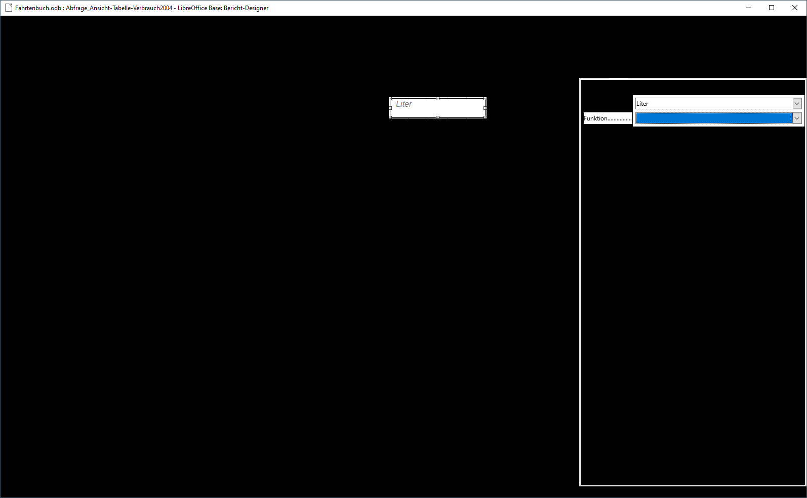

Beim bilden einer Summe im Bericht wird beim Auswählen das Berichtsfenster schwarz eingefärbt.
Die Einstellung Funktion,Datenfeld usw. kann man trotzdem auswählen.
Nach der Auswahl wird durch mehrmaliges klicken in das Berichtsfenster wieder alles normal sichtbar und die Einstellungen werden auch übernommen.
Kommt das von LibreOffice oder ist das meine Rechnerkonfiguration?
Hallo Falke,
solche Erscheinungen habe ich auch schon abhängig von der jeweiligen Benutzeroberfläche gesehen. In Linux unter KDE ist anders als unter gtk. Windows dann wieder anders …
Ist wohl ein Bug, der nur schwer reproduzierbar ist.

Hallo RobertG,
grundsätzlich funktioniert alles soweit.
Ich will nun aus einer Abfrage mit 108 Datensätzen einen Bericht erstellen.
Funktioniert einwandfrei in einer Zeit von ca. 24 sec.
Wenn ich nun aus dieser Abfrage eine View erstelle und aus dieser Ansicht( Gleiche Spaltenanzahl mit 108 Datensätzen)
einen Bericht erstelle dauert das vielleicht ca. 1 sec.
Muss man hier immer den Weg über die Ansicht gehen oder ist in meiner Abfrage ein Fehler welcher diese Zeitdifferenz bei Erstellung ergibt.
MfG
Falke5179
MfG
Falke5179
Hallo RobertG,
beim Erstellen des Berichts werden die Berichtsbereiche innerhalb der Seitenbereiche angezeigt und ich finde nichts um das umzureihen. Vor einigen Tagen war das umgekehrt und richtig.
Ist das von LibreOfficeBase oder gibt es dazu Einstellungen?
Oder muß ich eine Änderungsinstallation durchführen.
MfG
Falke5179
MfG
Falke5179
