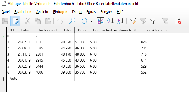

Aus Tachostand wird nun die Differenz " Tageskilometer " über die gesamte Tabelle der Datenbank Fahrtenbuch berechnet.
Diese Berechnung entsteht durch die SQL Befehle ( in Foren und Base Handbuch gefunden )
SELECT "a".*, "Tachostand" - ( SELECT "Tachostand" FROM "Tabelle-Verbrauch" WHERE "ID" = ( SELECT MAX( "ID" ) FROM "Tabelle-Verbrauch" WHERE "ID" < "a"."ID" ) ) AS "Tageskilometer" FROM "Tabelle-Verbrauch" AS "a"
und funktioniert auch.
Datenbank im Anhang unter " Fahrtenbuch.zip " zur Einsicht.
Nun will ich mit dem Feld Tageskilometer weitere Berechnungen durchführen, welche jedoch nicht funktionieren.
Berechnung innerhalb eines Datensatzes funktionieren problenlos ( zB. Liter mit Preis ) wenn die Differenzberechnung
der " Tageskilometer " nicht gemacht wird.

Nun wollte ich im Bericht der Datenbank "Fahrtenbuch" eine Summe von Liter und Preis berechnen , welches jedoch nicht funktioniert.
Habe eine kleine Datenbank " Summe.odb " ( im Anhang ) erstellt und die Summenberechnung im Bericht erfolgreich getestet. ( Summenberechnung funktioniert je Datensatz mit Feldern und mit allen Datensätzen im Bericht.)
Die Berechnung funktioniert nur in meiner Datenbank "Fahrtenbuch" nicht.
Kannst bitte mal drüberschauen wo ich hier Fehler eingebaut habe.
MfG
Falke5179
und frohe Weihnachten.
Re: Differenz mit Feldwert aus vorigem Datensatz berechnen
Verfasst: Sa 25. Dez 2021, 10:32
von RobertG
Hallo Falke5179,
kleine Ursache, große Wirkung: Deine Abfrage enthält als ersten Datensatz lauter leere Felder und nur den Tachostand. Wenn zu NULL etwas hinzugefügt wird, dann ist das Ergebnis immer NULL. Schreibst Du jetzt bei "Liter" einen Wert '0' rein, dann funktioniert die Summierung.
So etwas würde bei Calc nicht vorkommen. Da werden leere Zellen dann eben als 0 angesehen.

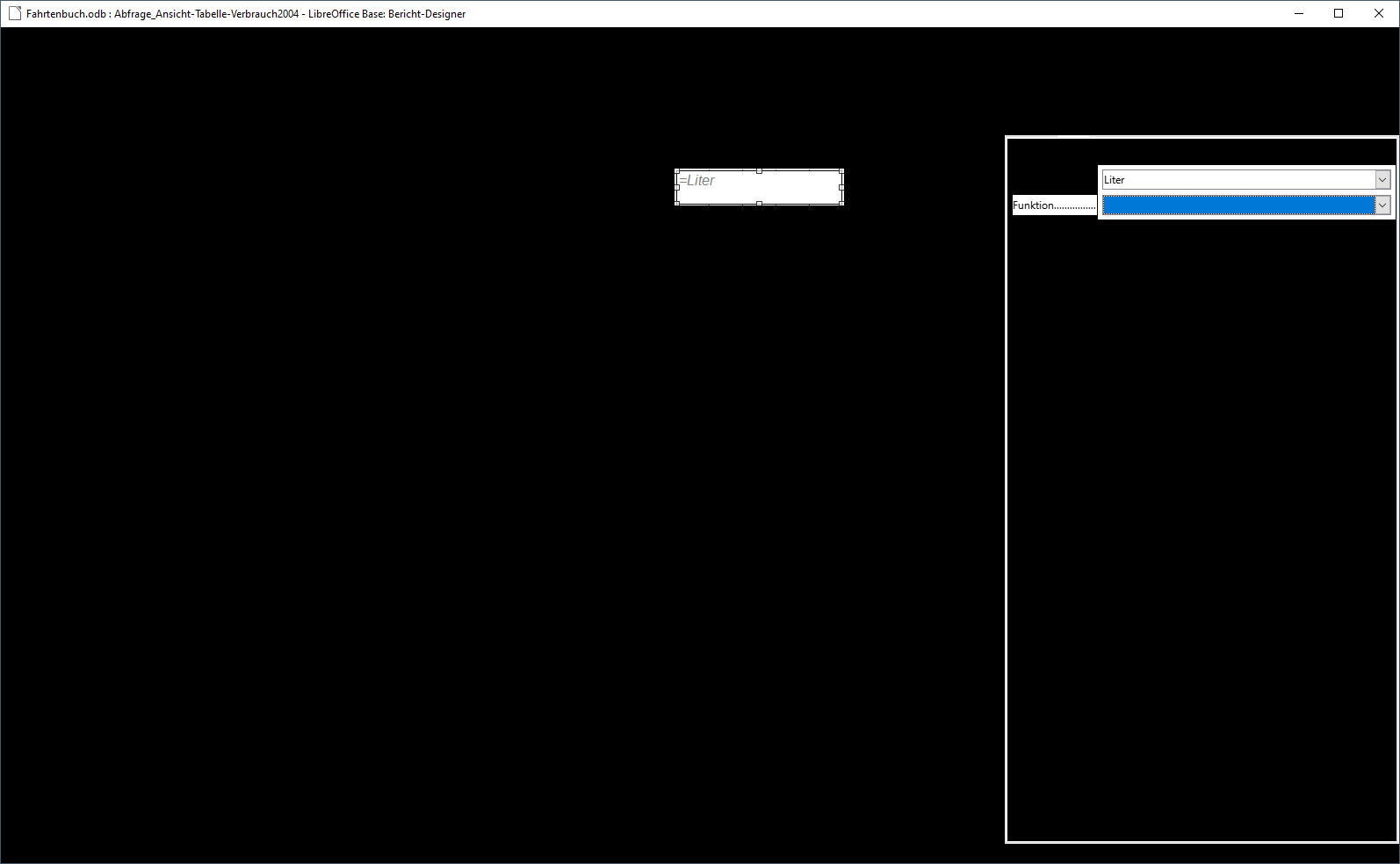

Beim bilden einer Summe im Bericht wird beim Auswählen das Berichtsfenster schwarz eingefärbt.
Die Einstellung Funktion,Datenfeld usw. kann man trotzdem auswählen.
Nach der Auswahl wird durch mehrmaliges klicken in das Berichtsfenster wieder alles normal sichtbar und die Einstellungen werden auch übernommen.
Kommt das von LibreOffice oder ist das meine Rechnerkonfiguration?

Hallo Falke,
solche Erscheinungen habe ich auch schon abhängig von der jeweiligen Benutzeroberfläche gesehen. In Linux unter KDE ist anders als unter gtk. Windows dann wieder anders …
Ist wohl ein Bug, der nur schwer reproduzierbar ist.

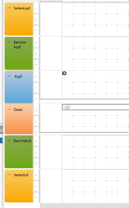

beim Erstellen des Berichts werden die Berichtsbereiche innerhalb der Seitenbereiche angezeigt und ich finde nichts um das umzureihen. Vor einigen Tagen war das umgekehrt und richtig.
Ist das von LibreOfficeBase oder gibt es dazu Einstellungen?
Oder muß ich eine Änderungsinstallation durchführen.
Berichtskopf .png (17.18 KiB) 4942 mal betrachtet
MfG
Falke5179
