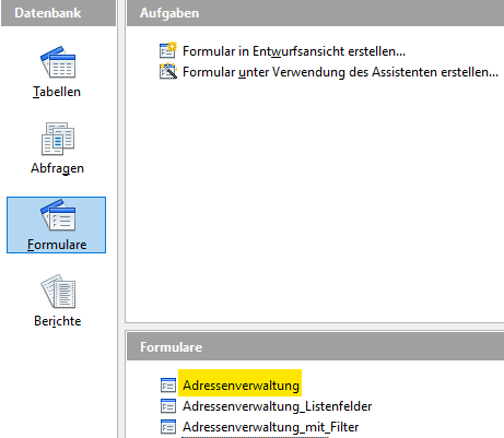

    sub Formular_Besitzer_neu_Laden
    	oFORM = thisDatabaseDocument.FormDocuments.GetByName("NAME_DES_FORMULARES").Component.Drawpage.Forms.getByName("Besitzer")
    	oFORM.reload
    end sub
    Hier muss NAME_DES_FORMULARES durch des Namen des Formulardokuments in der Base-Oberfläche ersetzt werden.
    Siehe Bild, hier wäre es z.B. Adressenverwaltung:
    So kannst du aus einem anderen Formular das gewünschte aktualisieren.

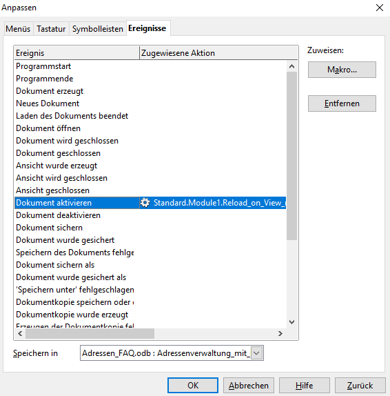

  • Eine weitere Möglichkeit ist es, ein Makro an das Ereignis Dokument aktivieren
    des Kombinationsfeldformulares zu hängen, dies müsste dann so lauten
    sub Reload_on_Document_activated
        oFORM = thisComponent.Drawpage.Forms.getByName("Besitzer")
        oFORM.reload
    end sub
    Diese Lösung hat aber den Nachteil, dass das Formular immer dann, wenn du es in den Vordergrund holst, aktualisiert wird, also vielleicht auch, wenn du dies gerade nicht benötigst.

dann versuche es mal hiermit:
sub Reload_on_View_reactivated
    oFORM = thisComponent.Drawpage.Forms.getByName("Besitzer").getByName("SubFormRechnung")
    for i = 0 to oForm.count - 1
    oControl = oForm.getbyindex(i)
    if oControl.SupportsService("com.sun.star.awt.UnoControlComboBoxModel") then'Kombinationsfelder heraussuchen
       oControl.refresh
    endif
    next i
end sub
