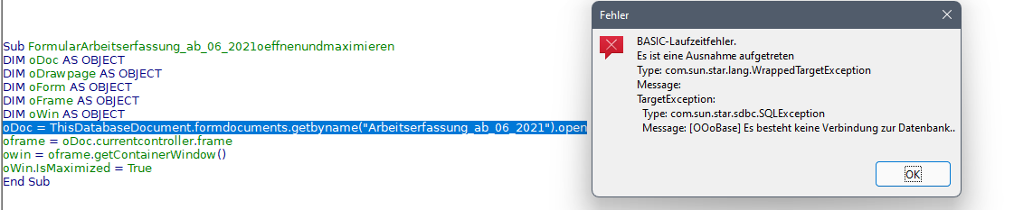

2) Wenn ich es wie folgt versuche, bekomme ich einen BASIC-Laufzeitfehler (Test_Makro_kombi1.png).
Sub FormularArbeitserfassung_ab_06_2021oeffnenundmaximieren
DIM oDoc AS OBJECT
DIM oDrawpage AS OBJECT
DIM oForm AS OBJECT
DIM oFrame AS OBJECT
DIM oWin AS OBJECT
oDoc =ThisDatabaseDocument.formdocuments.getbyname("Arbeitserfassung_ab_06_2021").open
oframe = Thiscomponent.currentcontroller.frame
owin = oframe.getContainerWindow()
oWin.IsMaximized = True
End Sub

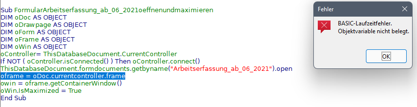

3) Wenn ich es wie folgt versuche, erhalte ich auch einen Basic-Laufzeitfehler (Test_Makro_kombi2.png) mit Objektvariable nicht belegt.
DIM oDoc AS OBJECT
DIM oForm AS OBJECT
DIM oWin AS OBJECT
oController= ThisDatabaseDocument.CurrentController
If NOT ( oController.isConnected() ) Then oController.connect()
End Sub

Versuche
DIM oDoc AS OBJECT
DIM oForm AS OBJECT
DIM oWin AS OBJECT
oDoc = ThisDatabaseDocument.formdocuments.getbyname("Arbeitserfassung_ab_06_2021").open
oframe = oDoc.currentcontroller.frame
End Sub
Das Hintereinander ablaufen von Makros müsste natürlich auch funktionieren. Nur ist das natürlich eine Frage, was denn in dem Moment, indem Du das Makro aufrufst, "ThisComponent" ist.

Hallo Robert,
wiederum vielen Dank für die schnelle Hlife. Es läuft.
