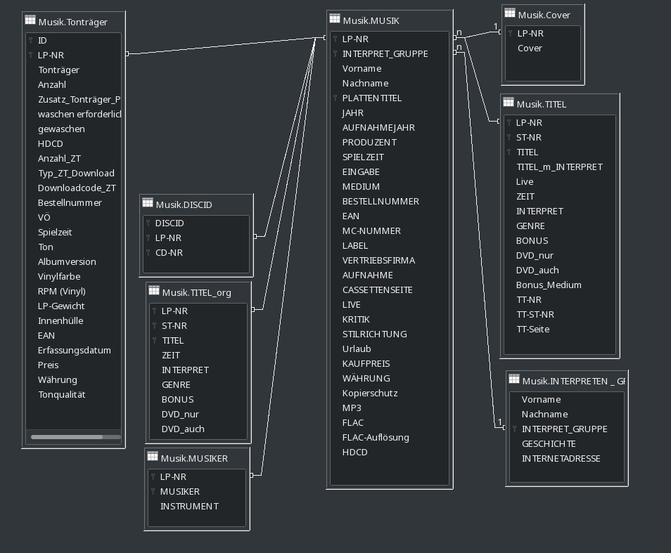

Zusätzlich wäre ein Screenshot von Extras → Beziehungen sinnvoll.

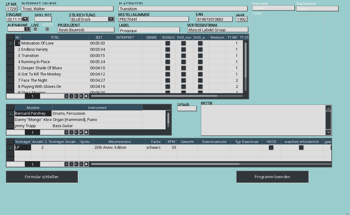

Ich habe auch mal einen Abzug des Formulars gemacht, die drei ersten Formulare der DB haben dieselbe Basis aber unterschiedliche Aufgaben:
Musik: anschauen und ändern (dazu gehört auf das Ergänzen von Tonträgern bei existierenden Alben)
Musik - Bearbeitung Mehrfachalben: wie vor, aber nur für Mehrfachalben (wird kaum noch benötigt, aber wenn man es löscht braucht man es danach. Ist halt Murphys Gesetzt)
neues Album erfassen: wie der Name schon sagt
Das Formular
Die Datenbankstruktur:
In der Struktur gibt es noch eine Tabelle "Titel_org", diese habe ich angelegt um große Änderungen zu testen. Noch nicht gelöscht weil siehe oben. :)

die Verknüpfung in den Formularen gibt keinen Fehler her. Aber allein die Tabellen lassen einige Fragen offen:
Tabelle "Tonträger": Das Feld "ID" ist ein Auto-Increment-Feld. Das ist so also bereits einzigartig. Der zweite Primärschlüssel dort ist überflüssig.
Tabelle "Musik": Das Feld "ID" ist ein Auto-Increment-Feld. Hier sind sogar zwei zusätzliche Felder im Primärschlüssel. Das ist ebenso überflüssig.
Die Tabelle "Tonträger" hat eine frühere Tabelle "Tontraeger" mit gleichen Feldern dort liegen. Nur das Feld "LP_Nr" ist in der "Tontraeger"-Tabelle int(10) statt int(5). Macht mich misstrauisch, wenn ich höre, dass dazu Fehlermeldungen kommen.
Es scheint noch eine 2. Datenbank "Filme" zu geben, die Du gleichzeitig bedienst. Die Formulare öffnen so nur mit Fehlern.
Makros hast Du nicht in der Datenbankdatei selbst gespeichert. Was die machen sollen bleibt mir so verborgen. Anscheinend sind die nur mit den Buttons verbunden.
Im Moment erzeugst Du durch die Kombination von Primärschlüsseln die Möglichkeit, dass "Tonträger" zu unterschiedlichen Datensätzen von "Musik" gehören können. Schließlich bedeutet ein Auto-Increment-Feld noch nicht, dass der Inhalt nicht irgendwann auch doppelt vorkommen darf. Du kannst ja bewusst eine Zahl eingeben. Der Increment-Wert wird nur bei NULL gesetzt. Und da Du den Primärschlüssel in MUSIK aus 3 Feldern bildest Kann das so alle möglichen Kombinationen geben.
Ich würde erst einmal die Tabellen etwas "entrümpeln". Primärschlüssel müssen eindeutig sein. Wenn ein Feld zur Eindeutigkeit reicht, dann lass das bei einem Feld. Zwei Primärschlüssel hast Du in der Regel erst dann, wenn die Beziehung zwischen zwei Tabelle eine n:m-Beziehung sein soll. Dann wird da eine Tabelle für die entsprechende Beziehung zwischengeschaltet.
Ich hatte mir von den zusätzlichen Indexen schnellere Zugriffszeiten versprochen. Außerdem dachte ich das sie nicht schaden können, bei den anderen Unterformularen funktioniert ja auch alles (die Tabelle "Titel" hat ja sogar mehrere Indexe):
Das darf natürlich nicht sein, es darf zu jedem Datensatz in "Musik" unbegrenzt viele Datensätze in "Tonträger" geben, aber natürlich immer zu einem Datensatz in "Tonträger" einen passenden in "Musik" geben
Das heißt wenn ich den INDEX "LP-NR" lösche passiert das nicht mehr?
Indizes
PRIMARY ID, LP-NR
INDEX LP-NR
