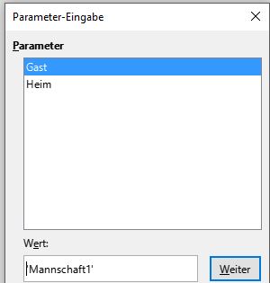

ich habe eine Paramater-Abfrage in Base erstellt, die auch das gewünschte Ergebnis bringt:
(gleicher Parameter im Feld Heim)

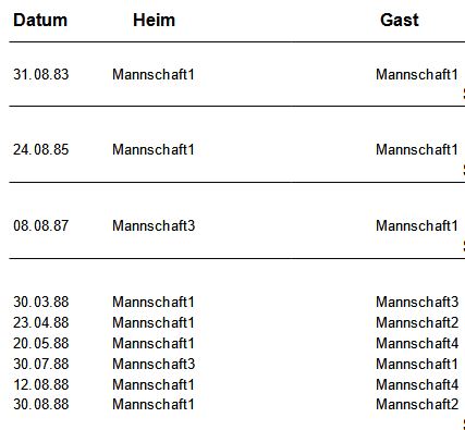

Diese Abfrage ist die Grundlage für einen Bericht. In diesem Bericht werden leider die beiden ersten Datensätze mit gleichen Mannschaften (=eingegebener Parameter) bei Heim UND Gast angezeigt, während in der Abfrage die Datensätze bereits ab dem ersten Datensatz richtig mit unterschiedlichen Mannschaften angezeigt werden.
Ausschnitt Bericht:
Hat jemand eine Idee wie ich das im Bericht richtig einstellen muss, damit die Datensätze wie in der Abfrage angezeigt werden?

Scheint so, dass der 2. Parameter direkt in die Felder übertragen wird.
Ich würde nicht mit Parametern und dem ReportBuilder arbeiten. Mach das mit einer Filterabfrage (Filtertabelle mit den Werten für "Heim" und "Gast" und einer Ansicht, dann wird der Bericht das ausgeben, was Du willst.
Der ReportBuilder birgt leider in manchen Bereichen Bugs. Leider ist niemand in der Lage bzw. hat die nötige Zeit, diese Bugs zu beheben.
