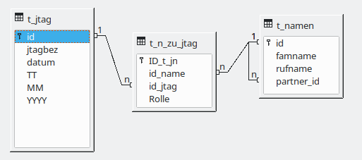

Dein Problem liegt wohl daran, dass in diesem Fall 2 Primary Keys relational verbunden werden sollen, was logisch gesehen einer 1:1 Verbindung entspricht. Da Deine Tabellen schon Daten enthalten, geht das wegen fehlender Schlüssel nicht.
Die Verbindung zwischen "t_n_zu_jtag" und "t_namen" kannst Du jedenfalls erstellen, sofern Du alle Daten aus den Tabellen löscht, oder nur die jeweils überzähligen Schlüssel oder indem Du die Pendants zu den überzähligen Schlüsseln in der Partnertabelle ergänzt ... ist aber für Deine Zwecke nicht sinnvoll. (siehe angehängtes Bild)
Du hast auch noch eine weitere interne 1:1 Verbindung in Deiner DB, die zwar keine Probleme schafft, aber alles ein bisschen unnötig kompliziert. Die Tabelle t_jtag kannst Du daher ohne weiteres löschen, und stattdessen den Klarnamen des Jahrestages in die t_n_zu_jtag schreiben. Das ist dann einfach neben Tag, Monat und Jahr ein weiteres Merkmal des Jahrestags-Ereignisses. ... in Summe bleibt dann logisch gesehen EINE Tabelle übrig ;)
... oder Du pimpst die t_jtag auf und verwendest die t_n_zu_jtag so wie sie vermutlich gedacht war ... ist vermutlich die bessere Lösung:
Beachte: jtgbez, Datum ... sind Eigenschaften des Jahrestages, deswegen in der t_jtag abspeichern, "Rolle" ... und weiteres ist eine Eigenschaft des "Teilnehmers beim Jahrestag", daher in der Verbindungstabelle abspeichern. Für jeden Teilnehmer einen (oder mehrere, falls unterschiedliche "Rollen" ... gleichzeitig) Sätze in der t_n_zu_jtag erstellen, dann wirst Du auch die richtigen Einträge vollständig wiederfinden.
Die 1:n Beziehung in der t_namen ist kein logisches Problem, aber überflüssig. Ein "Partner" ist ja einfach ein weiteres Ereignis in der t_jtag. Also "Ehe" oder "Angestellter" ... was auch immer. In der t_jtag solltest Du aber auch (je nach Ereignisart) bedenken, dass ein Ereignis zwar in der Regel an einem Tag stattfindet, aber auch ein Start und ein Enddatum haben kann ...
Mit "Startdatum" und "Enddatum" ind der t_jtag könntest Du daher noch mehr Infos vernetzen
