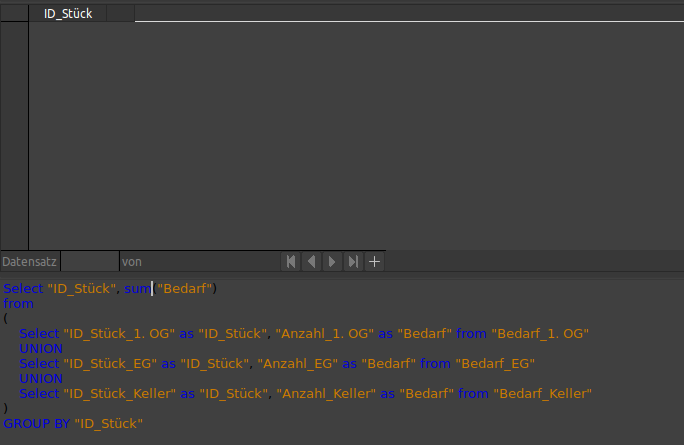

Re: Verschiedene Tabellenspalten summieren
Bleibt irgendwie leer…
- Unbenannt.png (22.87 KiB) 4171 mal betrachtet
Lade doch einmal eine kleine Beispieldatei hoch. Hilft mehr als ein Screenshot, der noch recht kontrastschwach dazu ist und keine Fehlermeldung erkennen lässt.
Außerdem brauchst Du vermutlich nicht einfach UNION, sondern UNION ALL, damit nicht gleiche Datensätze aus den Tabellen einfach gestrichen werden.
Die direkte SQL-Ausführung hast Du ja aktiviert, oder?
Hallo Christian,
in der angehängten Datenbank sind die entsprechenden Tabellen "Bedarf…" leer. So kann natürlich auch nur das Ergebnis der Abfrage leer sein.
Fülle die Daten so ein, wie sie aussehen sollen und lade die Datei noch einmal hoch. Ich sehe da jedenfalls kein leeres Ergebnis, wenn ich in den Tabellen Inhalt habe.
christian17
- Beiträge: 20
- Registriert: So 29. Mai 2022, 13:18
Ja, ok
*facepalm*
Vielen Dank
Jetzt funktioniert es
*facepalm*
Vielen Dank
