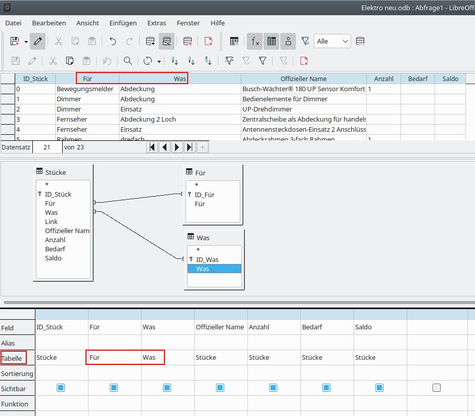

von gogo
Ich hab' mal ein Bild für eine Abfrage gemacht. Beachte, dass die Spalten "Für" und "Was" aus den entsprechenden Tabellen kommen (rot eingefasst)
Ist es das, was Du suchst?
