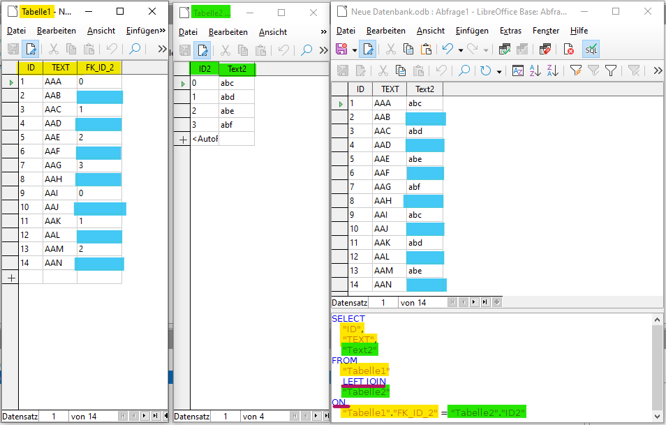

Hallo, ich versuche eine Abfrage mit zwei Tabellen zu realisieren. Diese sind über eine 1:n Beziehung verknüpft.
Nun enthalten nicht alle Datensätze der n Tabelle einen Wert in den verknüpften Felder, also aus der 1 Tabelle. Manche Datensätze der n Tabelle sind sozusagen "leer" an dieser Stelle.
Eine Abfrage mit diesen beiden Tabellen liefert als Ergebnis leider nur die Datensätze, welche den Eintrag eines Feldwertes aus der 1 Tabelle in der n Tabelle haben. Gibt es einen Weg alle Felder aus der n Tabelle mit der Abfrage anzuzeigen?

Aber sicher,
einfach einen "LEFT JOIN" verwenden.

…und wenn Du mit der GUI arbeitest und mit SQL nicht so gut umgehen kannst: Klicke auf die Linie, mit der in der GUI der Abfrage die beiden Tabellen verbunden sind. Rechte Maustaste → Bearbeiten. In den Verbundeigenschaften bekommst Du beschrieben, welche Daten von welcher Tabelle angezeigt werden. Standard ist da der innere Verbund und die Anzeige lautet: 'Beinhaltet nur die Datensätze, bei denen die Inhalte der verknüpften Felder beider Tabellen gleich sind.'

Ein Bild:

Super, das ist mein Fall - und die Antwort hat geholfen!
