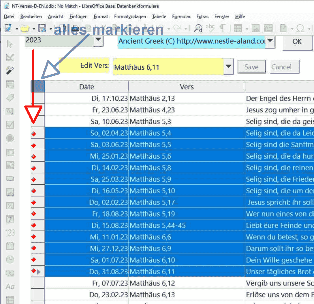

Du hast die Ansicht eines Formulars gepostet.
Öffne jetzt noch zusätzlich eine leere Calc-Datei.
Gehe mit der linken Maustaste auf den Zeilenkopf vor dem markierten Bereich.
Halte die Maustaste gedrückt und ziehe den Inhalt nach Calc.
Der markierte Inhalt wird zusammen mit den Spaltenbenennungen kopiert.
Willst Du den ganzen Inhalt der angezeigten Tabelle kopieren, so klicke links oben neben den Feldnamen "Date" über den Zeilenmarkieren. Dann sind alle Daten markiert und Du kannst den kompletten Tabelleninhalt nach Calc rüber ziehen.

@mtodile
Ergänzend zu @RobertGs Aussagen ist es auch möglich, links neben den Datensätzen (rechte Maustaste) zu kopieren und in Calc einzufügen. Das gilt für eine Auswahl wie im Screenshot als auch für die insgesamt markierte Tabelle der Abfrage.
Hinweis: Das klappte (bei mir) jedoch nicht immer (manchmal wird die ganze Tabelle kopiert oder nur eine Zeile...) und sollte jeweils nachgeprüft werden. In manchen Fällen führte das Kopieren der ganzen Tabelle (markiert durch die Schaltfläche links oben) zum Abbruch und Wiederherstellen der Datenbankdatei (glücklicherweise ohne Datenverlust).
Anbei ein Screenshot.
In Base fehlt leider eine Exportfunktion (für Tabellen oder Abfragen) z.B. nach Calc-Format oder csv-Format und man muss sich wohl mit dem Kopieren in die Zwischenablage begnügen. Kann ja sein, dass ich nicht alle Funktionen kenne oder gar verstanden habe, aber mein Eindruck ist, dass es hier Ergänzungsbedarf gäbe... ;)
