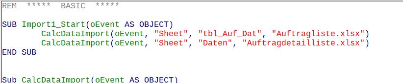

Re: (gelöst) Daten einer Calc/Exel-Tabelle per Makro importieren
Hallo Robert,
ich verstehe das nicht so recht.
Ich habe ein bisschen herumgefrickelt mit deinen obigen Informationen und dem Code aus der Beispieldatenbank. Dabei ist dieser "nicht funktionierende" Code herausgekommen.
Die aus der Anwendersoftware exportierten Exeldateien "Auftragliste.xlsx" und "Auftragdetailliste" mit der Tabelle "Sheets", (erstes Blatt) liegen im selben Ordner wie die Datenbank.
Ich bekomme Fehlermeldungen, die ich nicht verstehe.
SUB Import1_Start(oEvent AS OBJECT)
CalcDataImport(oEvent, "Auftragliste.xlsx")
CalcDataImport(oEvent, "Auftragdetailliste.xlsx")
END SUB

End SubIch bekomme Fehlermeldungen, die ich nicht verstehe.
Die Prozedur CalcDataImport erwartet 4 Parameter: Das auslösende Ereignis, den Namen der Tabelle in der Datenbank, den Namen der Tabelle in Calc und die Calc-Datei. Bei Dir fehlen der Tabellenname in der Datenbankdatei und der Tabellenname in der Calc-Datei.
Robert,
meinst du so?
meinst du so?
