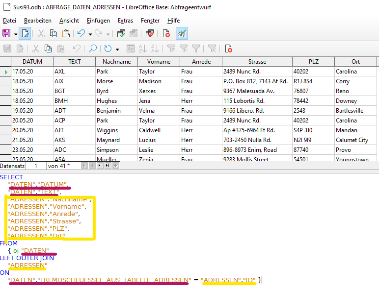

Du musst lediglich die Tabellen in einer Abfrage richtig miteinander verknüpfen. Dann kannst Du alle Felder mit dem entsprechenden Inhalt füllen. Das geht bei allen Datenbanken, nur nicht bei dem Zugriff auf Calc oder einfache Tabellen z.B. im Writer.

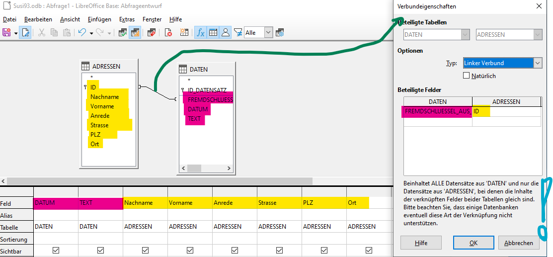

ich habe dir ein Beispiel gebaut, die Abfrage sieht so aus: Schaltest du in den SQL-Modus, dann so: Beispieldatei anbei, nur entpacken.
Gruß R (F3K)

Ist die Steuer Dein Verbindungsfeld? Du müsstest dazu schon ein bisschen mehr Inhalt bringen. Sonst ist es schwierig, da die richtige Aussage zu treffen. Eventuell reicht es aus, die Verbundeigenschaften entsprechend einzustellen, wie aus den Screenshots von F3K ersichtlich.
Schicke gegebenenfalls einen Abfrageentwurf mit der Einblendung der Verbundeigenschaften.

Ich habe endlich mal wieder Zeit gefunden, mich mit Base zu befassen. Es war tatsächlich die Verbundeigenschaft, danke.
