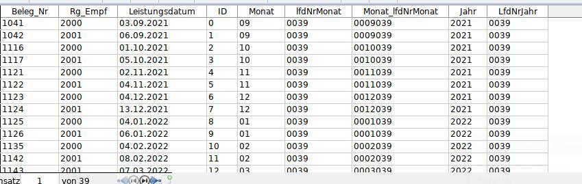

In der Beispiel DB wird korrekt gezählt. Bei meinem Versuch wird nichts hochgezählt sondern nur die Anzahl der vorhandenen Datensätze (hier = 39) angezeigt. Hab mal einen Screenshot angehängt. Ich bin kein SQL Experte und finde nicht wo hier der Fehler liegt.

Re: Leider nochmal Thema Rechnungsnummer
SELECT COUNT( "ID" ) FROM "Rg_Kopf"
WHERE
YEAR( "Leistungsdatum" ) = YEAR( "Rg_Kopf"."Leistungsdatum" )
AND
"ID" <= "Rg_Kopf"."ID"
..."ID" <= "Rg_Kopf"."ID" ergibt immer WAHR weil (1<=1) = TRUE
daher liefert SELECT COUNT( "ID" ) immer die Anzahl aller Datensätze in der Tabelle.
Einfacher wäre so was:
Select count(1) as MaxReNr from "Rg_Kopf" where TO_CHAR("Leistungsdatum", 'YYYY-MM') = '2023-03'g
Dietmar_Schütz
- Beiträge: 2
- Registriert: So 12. Mär 2023, 11:35

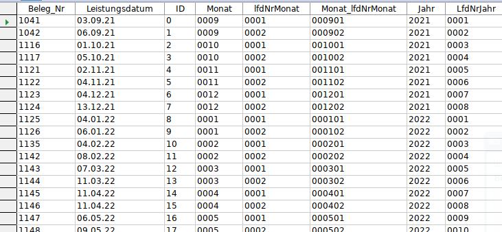

[Gelöst]Re: Leider nochmal Thema Rechnungsnummer
Danke gogo für deine Hilfe.
hab zwar Deinen Ansatz nicht versucht, da ich verstehen wollte, warum meine Korrekturen nicht funktioniert hatten.
Daher hab ich den Original SQL in der Entwurfsansicht noch mal genau angesehen, und erst dann fiel mir auf, dass der Ersteller der Musterabfrage auf eine Tabelle zugreift, die gar nicht existiert = "a.".
Ich wusste nicht, das man eine - wie soll ich sagen - temporäre Tabelle in einer Abfrage erschaffen kann, auf die man zugreift.
Mein korrigierter Code sieht jetzt so aus und der funktioniert auch:
SELECT "a".*, RIGHT( '000' || MONTH( "Leistungsdatum" ), 4 ) AS "Monat", RIGHT( '000' || ( SELECT COUNT( "ID" ) FROM "Rg_Kopf" WHERE YEAR( "Leistungsdatum" ) = YEAR( "a"."Leistungsdatum" ) AND MONTH( "Leistungsdatum" ) = MONTH( "a"."Leistungsdatum" ) AND "ID" <= "a"."ID" ), 4 ) AS "lfdNrMonat", RIGHT( '000' || MONTH( "Leistungsdatum" ), 4 ) || RIGHT( '0' || ( SELECT COUNT( "ID" ) FROM "Rg_Kopf" WHERE YEAR( "Leistungsdatum" ) = YEAR( "a"."Leistungsdatum" ) AND MONTH( "Leistungsdatum" ) = MONTH( "a"."Leistungsdatum" ) AND "ID" <= "a"."ID" ), 2 ) AS "Monat_lfdNrMonat", RIGHT( '000' || YEAR( "Leistungsdatum" ), 4 ) AS "Jahr", RIGHT( '000' || ( SELECT COUNT( "ID" ) FROM "Rg_Kopf" WHERE YEAR( "Leistungsdatum" ) = YEAR( "a"."Leistungsdatum" ) AND "ID" <= "a"."ID" ), 4 ) AS "LfdNrJahr" FROM "Rg_Kopf" AS "a"
Deinen Ansatz versuch ich vielleicht später noch einmal.... Vielen Dank.
- Screen1.jpg (68.97 KiB) 1690 mal betrachtet
