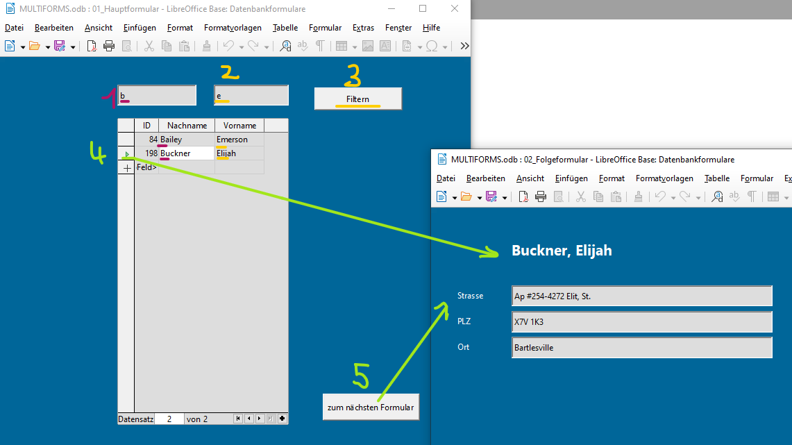

ich habe mal eine Beispieldatei gebaut, einfach öffnen, Makros zulassen, dann das Hauptformular öffnen und wie in folgendem Bild dargestellt durchgehen.
Im Makro findest du Erklärungen:
Sub S_Next_Form(Event)
    oButton = Event.Source.Model                                                 'Objekt Schaltfläche
    oForm = oButton.Parent                                                           'strukturelles Formular, auf dem sich die Schaltfläche befindet
    oFormFilter = oForm.Parent                                                      'übergordnetes Filterformular
    sNextForm = oButton.Tag                                                         'Name des zu öffnenden Formulardokumentes, eingetragen in der Zusatzinformation der Schaltfäche
    nID = oForm.Columns.ID.getint                                                'Aktuelle ID auslesen
    oFormFilter.Columns.F_ID.Updateint(nID)                              'Aktuelle ID in das Feld F_ID der Tabelle Filter eintragen
    oFormFilter.updaterow                                                             'Speichern der Zeile in Tabelle Filter
    ThisDatabasedocument.Formdocuments.getbyname(sNextForm).open'Öffnen des Folgeformulares
End Sub
MULTIFORMS.zip
nur entpacken
(77.62 KiB) 171-mal heruntergeladen
