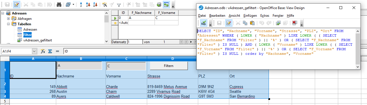

Hallo Susi93,
du kannst die Daten in Base mit Abfragen oder Ansichten so filtern wie du es brauchst.
Auch Abfragen und Ansichten, letztere sind unter den Tabellen zu finden, kannst du über "Ansicht->Datenquellen" in eine Calc-Tabelle einfügen.
Es ist sogar möglich Calc als Formular eben der Datenbank zu nutzen.
Da kannst du ein auf einer Tabelle der Datenbank basierendes Filterfeld einrichten und hast dann alles auf einem Blatt.
BSP.:
Re: Dastellen von Base-Daten in Calc
