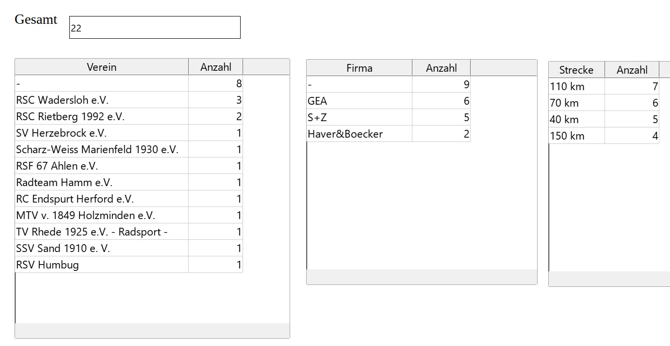

vielen, vielen Dank für deine Hilfe. Ich habe es tatsächlich hinbekommen. Ich habe in meiner Haupttabelle die Texte aus den Hilfstabellen eingefügt:
Und darüber dann den Count. Ganz verstanden habe ich es noch nicht. Aber es ist genau das was ich brauchte. Da wäre ich selber nicht drauf gekommen.
Für die anderen Statistiken Firmen und Strecken genauso. Dann habe ich folgende Ausgabe:

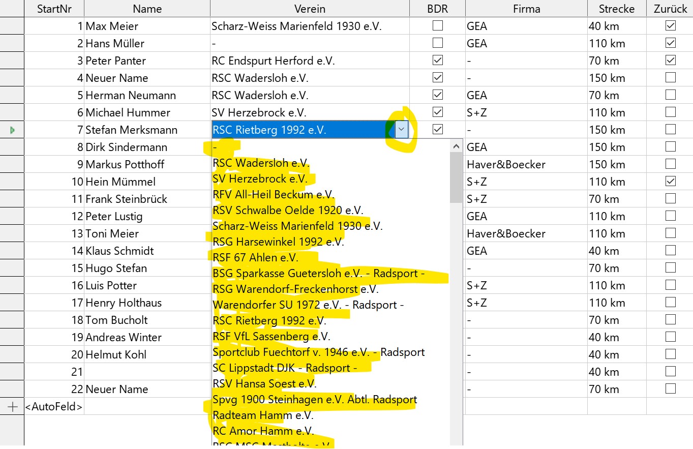

Jetzt nochmal zu dem Suchproblem. Meine Teilnehmerliste sieht so aus: Aktuell habe ich die Liste mit den Vereinsnamen (ca. 150) schon vorbereitet. Bei der Auswahl möchte ich schnell den Namen finden. Wenn ich bei der geöffneten Liste einen Buschstaben eintippe geht die Auswahl nur zu dem jeweiligen Anfangsbuchstaben.
SELECT `tblTeilnehmer`.`TNr`, `tblVerein`.`VereinsName` FROM `tblTeilnehmer` LEFT JOIN `tblVerein` ON `tblTeilnehmer`.`VereinsNr` = `tblVerein`.`VereinsNr`Code: Alles auswählen
SELECT COUNT( `TNr` ) AS `VereinsAnzahl`, `VereinsName` FROM `AbfrageTeilnehmerMitVereinsname` GROUP BY `VereinsName` ORDER BY `VereinsAnzahl` DESC Jetzt nochmal zu dem Suchproblem. Meine Teilnehmerliste sieht so aus: Aktuell habe ich die Liste mit den Vereinsnamen (ca. 150) schon vorbereitet. Bei der Auswahl möchte ich schnell den Namen finden. Wenn ich bei der geöffneten Liste einen Buschstaben eintippe geht die Auswahl nur zu dem jeweiligen Anfangsbuchstaben.

zur Aktualisierung der Anzeige: Das geht normalerweise über das Neueinlesen des Formulars. So etwas kannst Du händisch machen, wenn Du die Formulare als Unterformulare irgendwo eingebaut hast. So wie das bei Dir aussieht scheinen das aber Formulare zu sein, die nebeneinander liegen, also nicht voneinander abhängig sind. Da bräuchte jedes Formular den Befehl zum Neueinlesen. Theoretisch geht so etwas über einen Timer. Kann über ein Makro laufen, habe ich bisher aber nie gemacht. Zumindest die Aktualisierung verschiedener Formulare kannst Du über ein Makro bündeln, so dass Du nur einen Button zu drücken brauchst.
Auch bei der Verbesserung der Auswahl aus Listenfeldern würde ich mit Makros arbeiten. Geht aber nicht, wenn Du die Listenfelder innerhalb eines Tabellenkontrollfeldes anordnest. Da beeinflusst ein Listenfeld das andere und es kann Dir passieren, dass Du zwischendurch bereits eingegebene Werte nicht mehr siehst, wenn das Listenfeld in seinem Inhalt beschränkt wird. Schau einmal im Handbuch unter der Überschrift "Listenfelder durch Eingabe von Anfangsbuchstaben einschränken" nach.
Vielleicht wäre es insgesamt einfacher, wenn Du die Grundkonstruktion der Datenbank einmal hier hoch lädst - ohne die persönlichen Daten. Das wäre der SQL-Code zum Erstellen der Tabellenkonstruktion und die bisher vorhandene Datenbankdatei.
