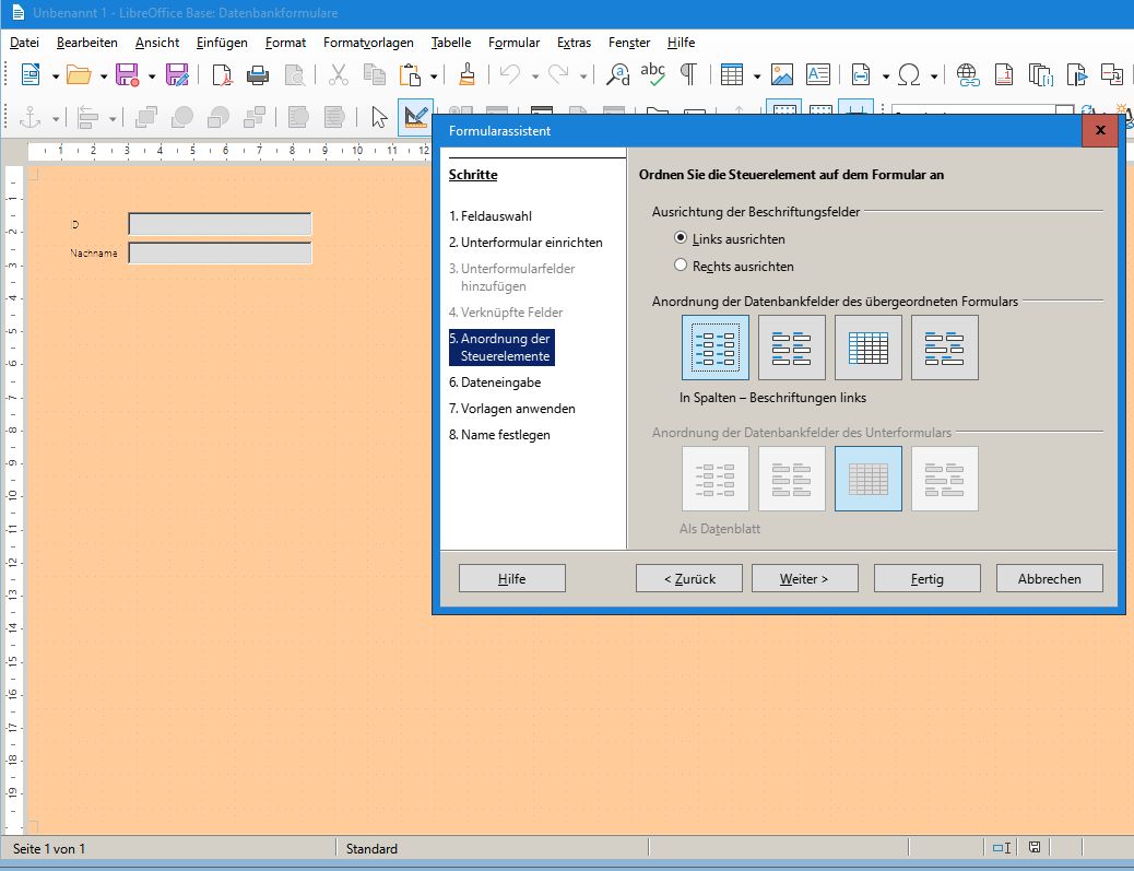

Ich habe eine DB nach Anleitung von Lucky (DANKE!)erstellt.
Nun möchte ich aus der Haupttabelle ein Formular erstellen, welches dann gedruckt und verschickt werden kann, also eine Seite -ein Datensatz.
Ich habe den Assistenten genutzt, wähle ich aber im Auswahlfeld "Anordnung der Steuerelemente" NICHT das Kontrollfeld, sondern das linke Feld "In Spalten", wird nach Fertigstellung des Formulars nur -1- Datensatz angezeigt.
Dieser Klickbereich unten links zum Durchblättern der Datensätze wird nicht angezeigt.
Wo ist bitte mein Denkfehler, ich bitte um Hilfe.

Du hast also für das Formular ein Tabellenkontrollfeld und keine Anzeige in einzelnen Feldern genutzt. Und in dem Tabellenkontrollfeld fehlt jetzt die Möglichkeit, zum nächsten Datensatz zu gehen?
Klicke einmal auf das Formularfeld und lass Dir die Formulareigenschaften anzeigen. Steht da vielleicht, dass Du nur Neueingaben machen willst?

Die Option "nur Dateneingabe" , wie von dir befürchtet ist nicht aktiviert.

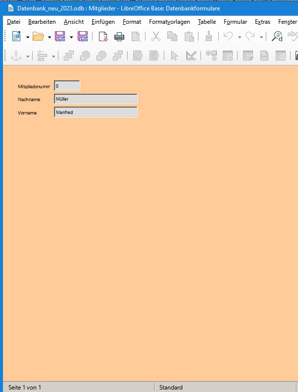

Ich denke umgekehrt..Ich nehme NICHT das Datenkontrollfeld, sondern :
Ich wähle "in Spalten"
Dann erscheint
ohne die Funktion des Blätterns.
Diese Testdatenbank hat in der Tabelle -2- Datensätze.

Alles in Ordnung,
Im Formular: Menü Ansicht/Symbolleisten/Formularnavigation einschalten, oder ein eigenes Kontrollfeld "Navigationsleiste" einbauen, siehe Anlage.
