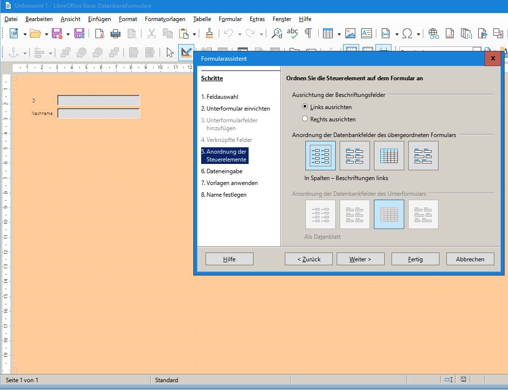

Ich habe eine DB nach Anleitung von Lucky (DANKE!)erstellt.
Nun möchte ich aus der Haupttabelle ein Formular erstellen, welches dann gedruckt und verschickt werden kann, also eine Seite -ein Datensatz.
Ich habe den Assistenten genutzt, wähle ich aber im Auswahlfeld "Anordnung der Steuerelemente" NICHT das Kontrollfeld, sondern das linke Feld "In Spalten", wird nach Fertigstellung des Formulars nur -1- Datensatz angezeigt.
Dieser Klickbereich unten links zum Durchblättern der Datensätze wird nicht angezeigt.
Wo ist bitte mein Denkfehler, ich bitte um Hilfe.
Für die Berichtserstellung gilt das gleiche, kein Blättern möglich.
Vielen Dank für eure Mühe

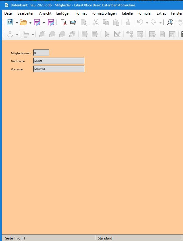

Die Option "nur Dateneingabe" , wie von dir befürchtet ist nicht aktiviert.
Ich denke umgekehrt..Ich nehme NICHT das Datenkontrollfeld, sondern :
Ich wähle "in Spalten"
Dann erscheint
ohne die Funktion des Blätterns.
Diese Testdatenbank hat in der Tabelle -2- Datensätze.
Die odb darf ich nicht hochladen...

Alles in Ordnung,
Im Formular: Menü Ansicht/Symbolleisten/Formularnavigation einschalten, oder ein eigenes Kontrollfeld "Navigationsleiste" einbauen, siehe Anlage.
