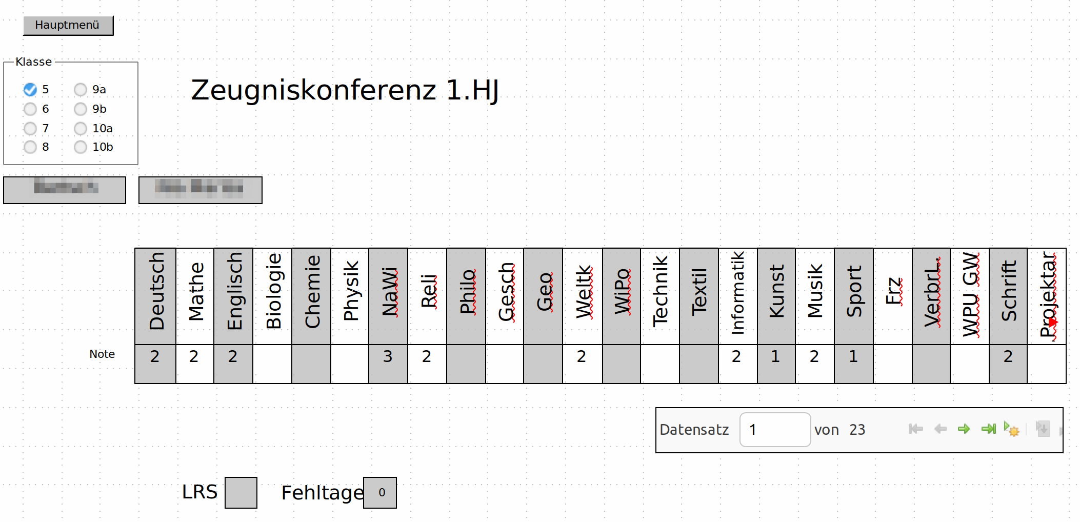

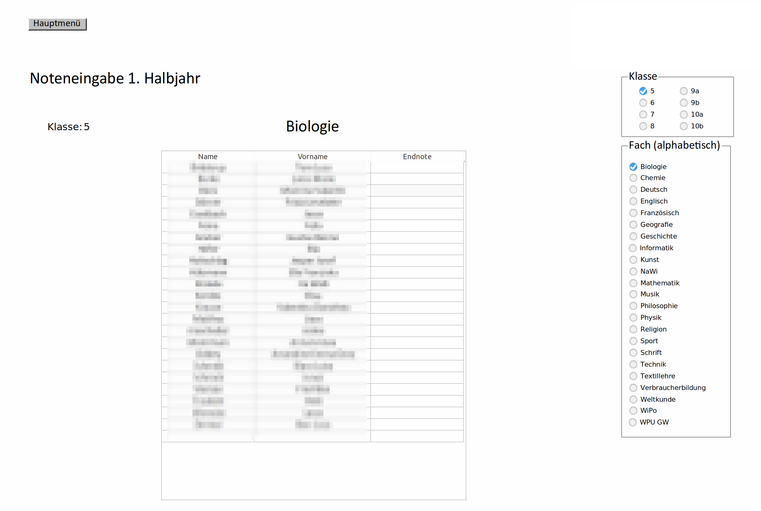

Ich gehe für die Zeugnisse folgendermaßen vor:
zwei Woche vor den Zeugnisse aktiviere ich den Zeugnis-Server wieder ein. Dazu werden einige Clients aufgebaut.
Die Lehrkräfte melden sich an den Clients an, wählen ihre Klasse sowie Fach aus und geben die Noten ein (siehe Bild 1 anbei).
Dann
Die Abfrage sieht (gekürzt) so aus:
SELECT `schueler`.`schueler`.`SchuelerID`, `schueler`.`schueler`.`Name`, `schueler`.`schueler`.`Vorname`, `zeugnisse_psd_2023`.`noten_1hj`.`NotenID`,, `zeugnisse_psd_2023`.`noten_1hj`.`Deutsch_1HJ`, ...
FROM `zeugnisse_psd_2023`.`noten_1hj`, `schueler`.`schueler` WHERE `zeugnisse_psd_2023`.`noten_1hj`.`NotenID` = `schueler`.`schueler`.`SchuelerID`
Für die Notenkonferenz habe ich einen Formular womit wir jeden Schüler besprechen können. (Siehe Bild 2).
Daraus mache ich dann mit Serienbriefe Notenliste sowie Zeugnisse.

Ich danke Dir vielmals für deinen CODE.
Ich habe es ausprobiert, angepasst und dann mein ganzes System damit umprogrammiert.
Das ist jetzt sauber und schnell. Auch kann ich auf OpenOffice verzichten, da das Problem mit den "Geisternoten" nun umgangen wurde.
Ich danke dir vielmals und werde das Forum durch eine Spende unterstützen!
