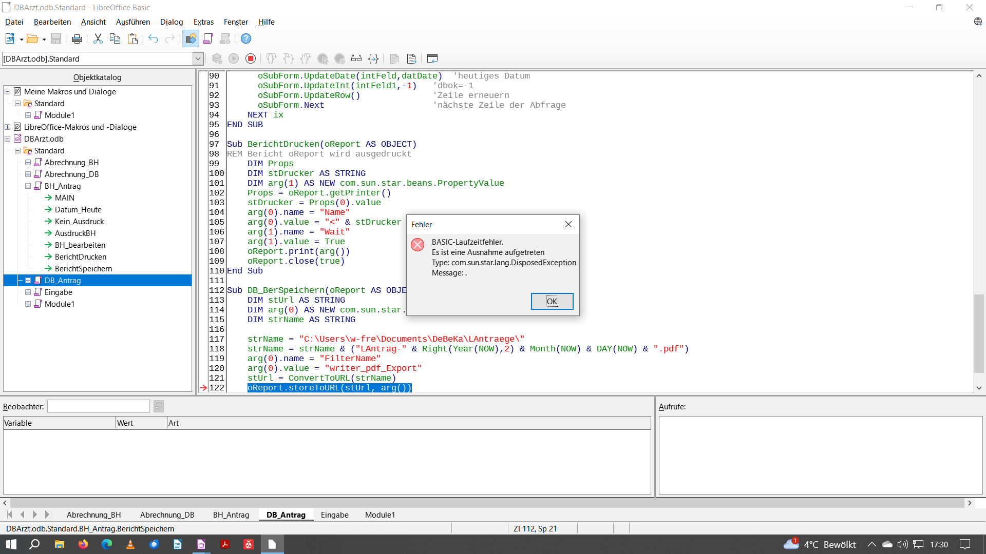

jetzt muss leider auf das Thema zurückkommen, denn plötzlich wird nicht mehr gespeichert. LO meldet:
Manchmal wird beim Fehler hingewiesen, dass ein arg nicht optional sei (what ever that means).
Mit msgbox(strName) habe ich überprüft, dass der Pfad ok ist und es ist komisch, dass das Ganze ja funktionierte.
Gibt es Hilfe?

an welcher Stelle hast Du denn die msgbox strName ablaufen lassen? Und warum sind in Zeile 118 zusätzliche Klammern? Die msgbox bringt am meisten, wenn Du sie mit der stUrl fütterst.
Ist der Bericht wirklich geöffnet (ist aus dem Ausschnitt nicht zu sehen). Die Fehlermeldung sagt nichts über einen unbekannten Pfad.

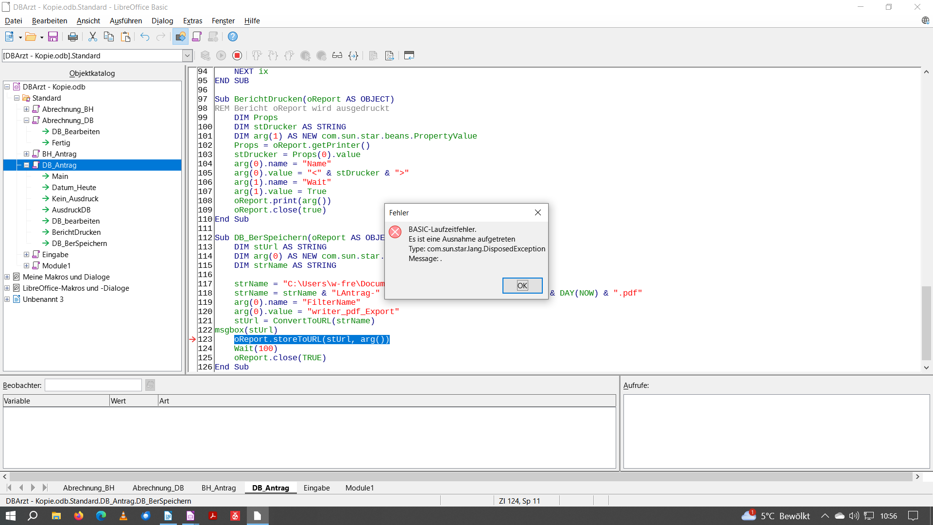

was ich als korrekten Ablageort verstehe. Aber abgespeichert wird das Dok nicht, es kommt die im Screenshot gekennzeichnete Meldung:
Das Prinzip: Mit dem Formblatt DB.Antrag wird der Bericht DB.Bericht aufgerufen und ausgefüllt, dann wird der Bericht gedruckt "SUB AusdruckDB(oEvent AS OBJECT)", gespeichert, der Bericht geschlossen und dann zurück zum Hauptformular wie folgt:

Was die Message:. sagen soll ist mir völlig fremd, da ich im Befehl nur den Pkt zwischen oReport und stURL() sehe.

Woher bekommt denn DB_BerSpeichern das offene Berichtsobjekt oReport? Ich nehme eher an, dass es daran hakt, dass da kein Dokument dran hängt.

Beitrag von Frewer » Sa 25. Nov 2023, 12:47
Einverstanden Robert. Habe festgestellt, dass ich nach dem Drucken den Bericht geschlossen habe. D.h. er stand dem Abspeichern nicht mehr zur Verfügung. Ich dachte ursprünglich, dass das Öffnen des Rep mit der Klammer (oRep as object) und der Übergabe von oRep an die SUB erledigt wäre, dem ist aber nicht so, weil ich den oRep geschlossen hatte.
