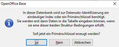

Bei AOO kommt während des Importes (Definition und Daten)diese Meldung:
Wenn ich auf "Ja" klicke klappt der Import problemlos, das Ergebnis findest Du in der angehängten .odb.

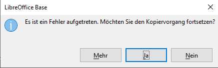

Mit LO kommt während des Importes (Definition und Daten)die gleiche Meldung, nach "Ja" aber die Fehlermeldung:
Am Ende erhalte ich eine leere Tabelle.
