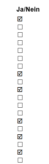

Moin Pit,
erstelle eine Abfrage oder eine Ansicht, etwa so:
SELECT "ID","JA_NEIN",  CASE WHEN "JA_NEIN" = 1 THEN CHAR(9745) ELSE CHAR(9744) END AS "JA_NEIN2" FROM "Tabelle"
dann hast du in der Spalte "JA_NEIN2" ein leeres oder angehaktes Kästchen. Sieht dann im Bericht so aus:

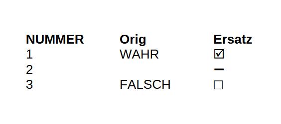

Da in Berichten die Zeichen-Kodierung für Ja/Nein-Felder derzeit nicht erfolgt, kann man mithilfe SQL in der zugrundeliegenden Abfrage eine Kodierung in eine Hilfsspalte vornehmen.
Meine beste Lösung ist momentan:
SELECT "NUMMER", "ja-nein" AS "Orig", CASE WHEN "ja-nein" = TRUE THEN CHAR( 9745 ) WHEN "ja-nein" = FALSE THEN CHAR( 9744 ) WHEN "ja-nein" IS NULL THEN CHAR( 9866 ) ELSE 0 END AS "Ersatz" FROM "meineDB" WHERE "NUMMER" < 4 ORDER BY "NUMMER"
Der Bericht, der auf dieser Abfrage beruht:

ich hätte noch
SELECT "NUMMER", "ja-nein" AS "Orig", CASE WHEN "ja-nein" = TRUE THEN CHAR( 9745 ) WHEN "ja-nein" = FALSE THEN CHAR( 9744 ) WHEN "ja-nein" IS NULL THEN CHAR( 9949 ) ELSE 0 END AS "Ersatz" FROM "meineDB" WHERE "NUMMER" < 4 ORDER BY "NUMMER"
anzubieten:
